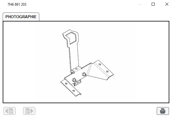

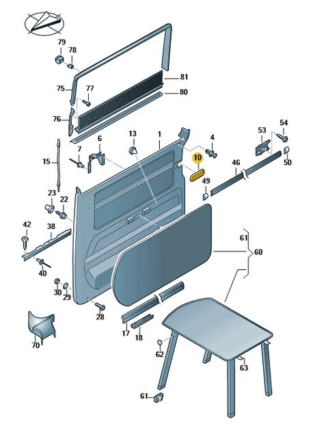

Planche MG = 8 SG=67 Illustration = 867-015
Pièce 6 : 7H6 861 203 "Locking mecanism" ou verrouillage 22,52 € :)
Ah super, merci beaucoup!! Je vais rendre visite à mon concessionnaire préféré dès lundi!

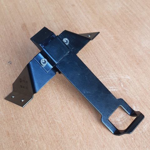

Pièce commandée, reçue et montée!
Merci à tous les 2!

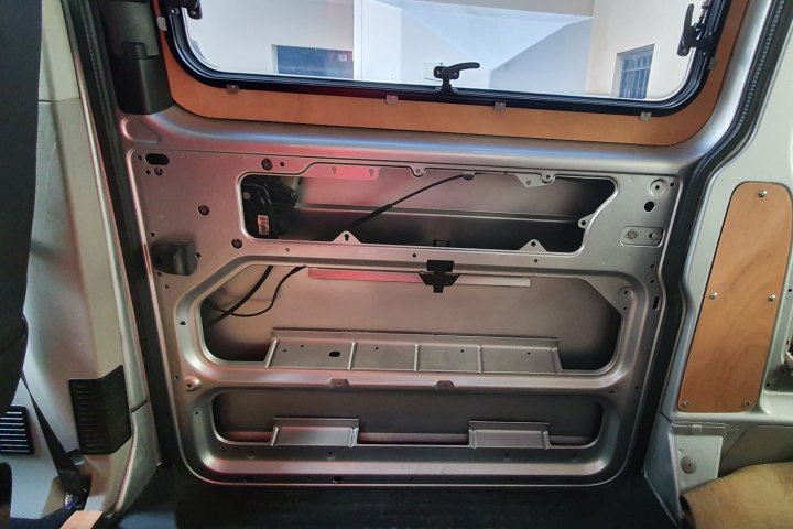

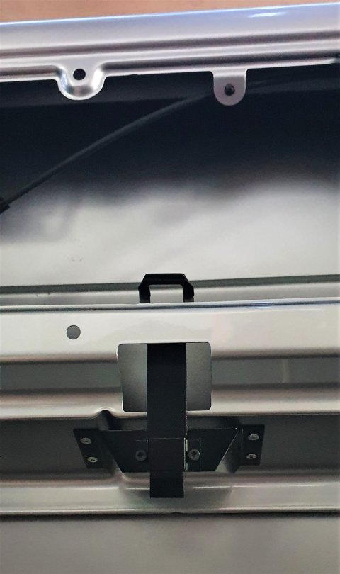

Génial tu peux envoyer d'autres photos de la vue d'ensemble pour voir le panneau sur lequel tu as monté le crochet ? Merci
Ok, je ferai la photo ce soir.... il s'agit de la porte coulissante droite, et les trous de fixation du verrou sont prévus d'origine, il n'y avait plus qu'à mettre 4 rivets pop.
Reste à faire l'habillage, en contre-plaqué a priori.
Et voilà, le dossier est complet!
