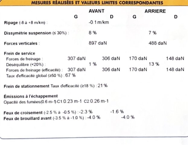

Le problème est qu’elle rencontre un souci de fumée lors des accélérations, fumées grise voir noirâtre. Et du coup au CT la pollution passe, mais avec un défaut opacité instable ( CT pièce jointe)

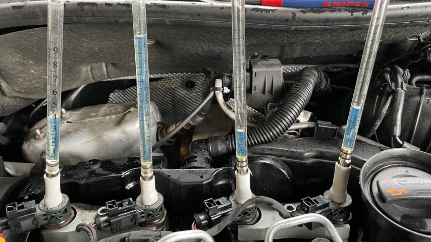

Cependant, j’avais fait un test de retour des injecteurs, et voici le résultat en photo. Teste réalisé avec quelques accélérations.

- est-ce que l’injecteur numéro deux qui a un retour plus important peut être la cause de ce problème ?
Si jamais vous avez une piste, je suis preneur !
Oui je partirai sur l'injecteur 2 attends d'autres avis B-)
Oui injecteur 2 qui fuit, donc encrassement prématuré, résoud le soucis rapidement, je te conseillerai de changer les 4 mais celà dépend de ton budget.

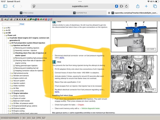

1er test : en débranchant le capteur de rampe pour éviter de démarrer. Selon la procédure Elsa, la tolérance est de zéro pour le test de retour d’injecteur au démarreur sans démarrer.
Résultat : aucun retour sur les quatre injecteurs.

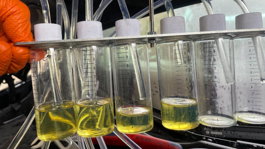

2ème tests : la procédure Elsa indique un maximum de 50 ml maximum pour un retour de gasoil au total des quatre injecteurs sur un régime de ralenti de deux minutes. Comme mes fioles sont toutes petites, je les ai fait sur environ 30 secondes. Après un petit produit en croix, j’ai droit à 3,125 ml maximum par injecteur.
Le numéro deux est bien hors tolérance bien devant les autres qui sont acceptables.

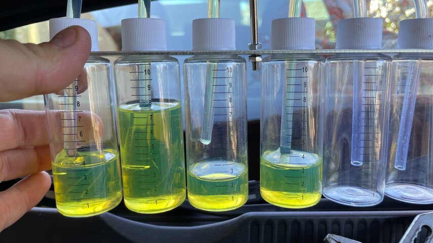

Aujourd'hui j'ai fais le changement de l'injecteur numéro 2 par un injecteur OEM d'occasion.
Après ça j'ai voulu refaire des tests retour d'injecteur pour voir le changement. J'ai relu la procédure et j'avais lu un peu vite :
- Premier test : Test au démarreur : Toujours pas de gazole d'aucun injecteur , nickel
- Deuxième test : La valeur de 50mL est valable uniquement pour un test de retour des 4 injecteurs en meme temps en IDLE de 2min. Par contre si cette valeur est atteinte, il disent qu'il faut refaire le test pendant 2 minutes entre 2000 et 2500rpm et il ne fait pas dépasser 250mL. Chose que j'ai fait, et je n'ai que 160mL !
- Troisième test : test d'équilibrage des retours, maintenant le 2 est comme le 1. Aucun n'est beaucoup plus élevé que les autres.
Pour moi plus de soucis d'injecteur.

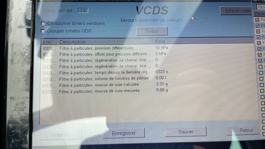

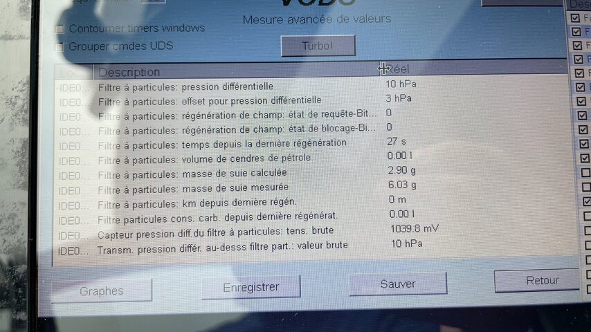

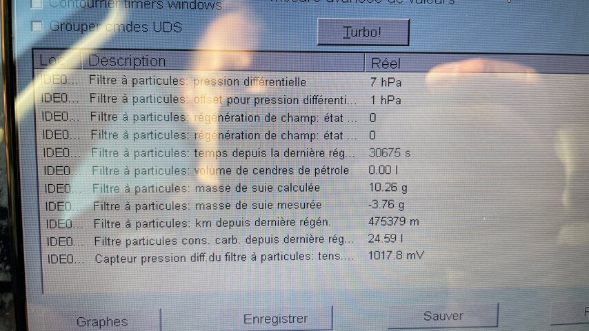

Je vous met les valeurs avant/après la régéné de tout à l'heure si jamais vous voyez qqch. J'ai relu le SSP sur le FAP et c'est quand meme un calcul complexe pour déclencher les régéné !

Depuis ça j'ai investigué du coté du capteur de pression différentiel.
Est-ce que vous avez si moteur coupé, juste avec le contact je devrais avoir 0Hpa de pression différentiel ? J'ai vu ça sur d'autres forums mais dans mon cas je n'ai pas ça, toujours 6/7Hpa

Juste une petite différence, pas bien grave, tu as 6 à 7 mbars de différence, rien de bien important.
Oui après si l'erreur est exponentielle c'est u autre histoire ...

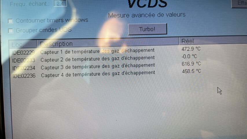

J'ai une nouvelle piste à explorer, faut que je voye si les capteurs de température d'échappement sont cohérent

Ci-joint une capture d’écran pendant la dernière régénération tout à l’heure. J’ai toujours ce décalage entre la masse mesurée et calculé. Alors dans le passé, j’avais injecter un produit dans le filtre à particules pour bien la décrasser (xenum). À la suite de ça, j’ai attendu que les valeurs soient à zéro et j’avais déclaré un filtre à particules neuf sur VCDS. Peut-être que ça a mit la bazarre dans la gestion…
J’ai fait pas mal de recherche sur beaucoup de forum et personne n’a jamais résolu ce problème. Les topics finissent soit sans réponse, soit avec un DEFAP. Et je commence à comprendre pourquoi.
