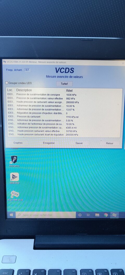

quelle est le pression carburant relevée sous action démarreur ?
Si la pompe HP a lâché et qu’il y avait de la limaille il y’a de forte chance que cette dernière ai circulé et se retrouve maintenant aux injecteurs, voire repassée dans la pompe neuve…. Donc à voir les codes défauts mais si la pression de gasoil n’est pas assez élevée dans la rampe il faudra remplacer quasiment tout le circuit de gasoil.

Bonjour comment puis-je connaître la pression sous démarreur ? Merci beaucoup
J'ai monté un régulateur douteux car je suis un débile

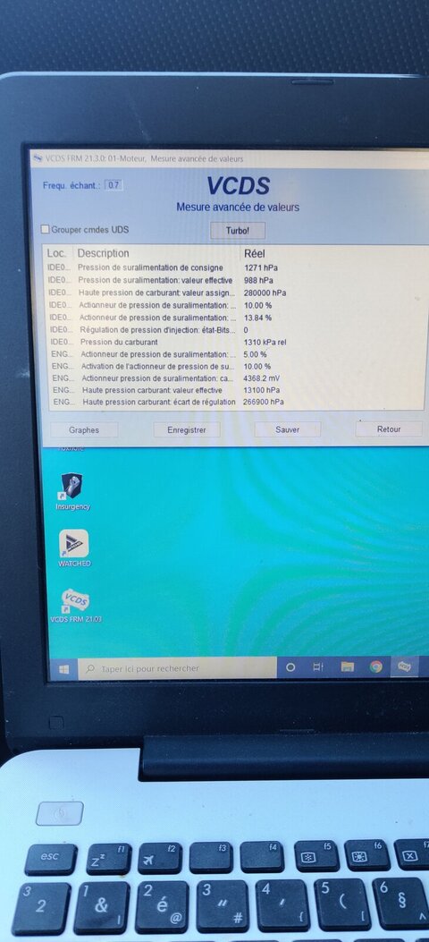

Avec n'importe quelle valise capable de faire de la télémétrie.
Sélectionner la valeur du capteur de rail commun. En général la consigne est de 250 bars minimum sous action démarreur.
La pression ne change quasiment pas au repos vs en démarrage...
