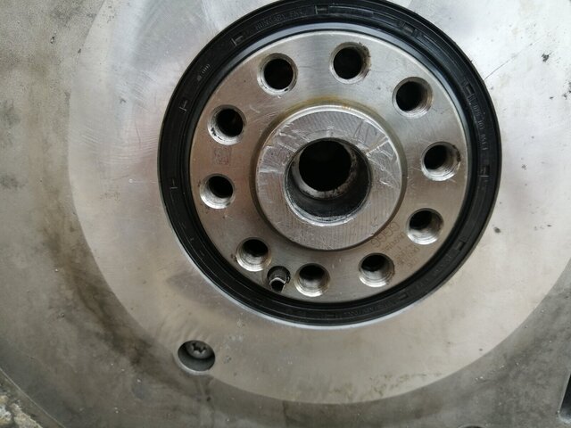

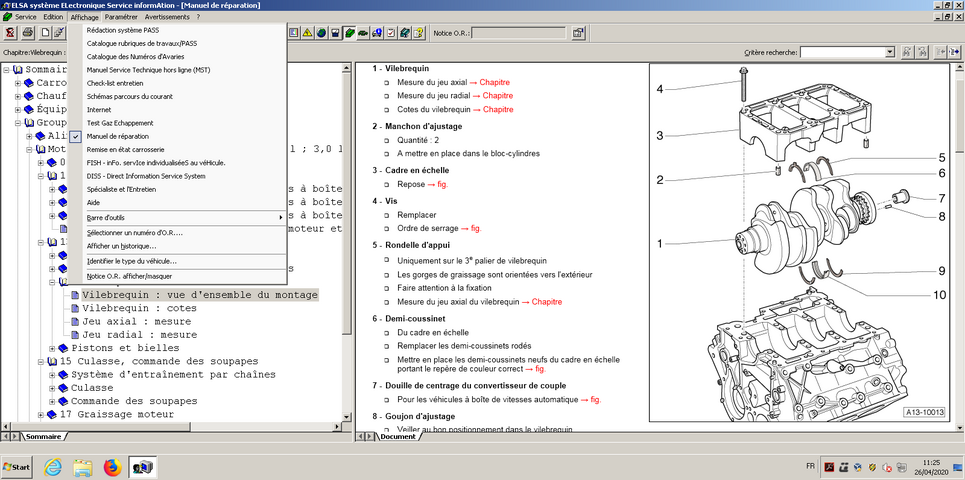

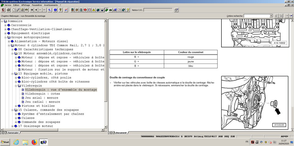

bonjour je suis entrain de changer un moteur de a4 3.0 tdi asb en boite meca par un moteur boite auto et il faut que j’enlève la douille de centrage
je galère merci VirtualBox_Elsawin_26_04_2020_12_25_34.png VirtualBox_Elsawin_26_04_2020_12_27_47.png

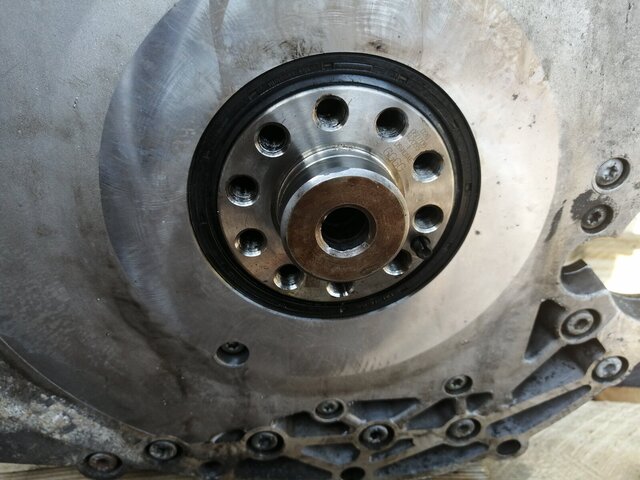

bonjour alors voila j'ai solutionner mon problème depuis le temps

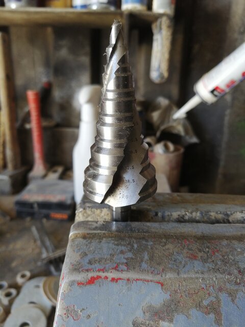

alors il m'as fallu une une meuleuse pour couper jusqu'au vilebrequin ensuite j'ai mesurer sur l'ancien vilo il me fallait une mèche de 24 et après une dremel pour faire sauter le 1/2 milimetre qui rester ou sinon solution un coup de soudure a l'arc ! voila la voiture roule de nouveau aucun problème ni fuit IMG_20200429_145629.jpg IMG_20200501_103014.jpg IMG_20200425_171141.jpg
