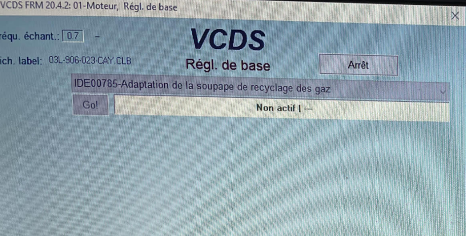

J'ai aussi tenté une adaptation de la vanne EGR. Après le GO mon régime moteur passe à 1500 tpm mais j'ai l'affichage suivant donc j'ai stoppé après plusieurs minues sans effet.
A noter que contrairement au code P0408 qui revenait systématiquement 1 seconde après effacement, le nouveau défaut P0403 apparait environ 10 secondes après démarrage du véhicule.
