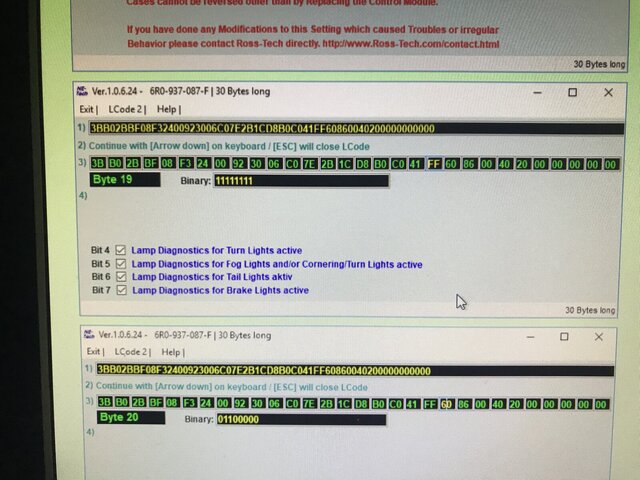

A défaut de résultat , j'ai tenté sans succès de supprimer ce contrôle via la centrale 09 et ensuite codage en 07 mais sans succès car la centrale ne le permet pas .
voici un exemple
