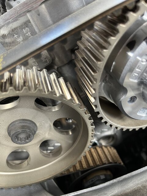

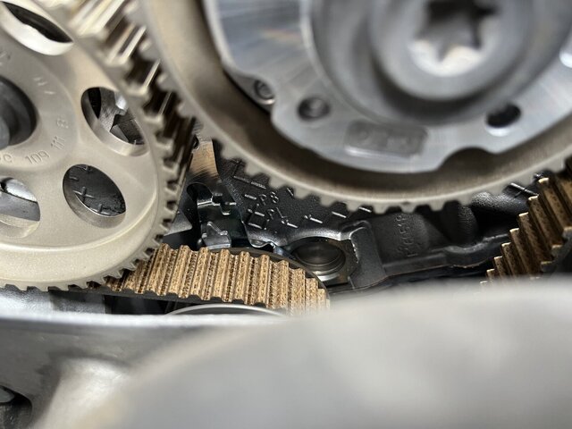

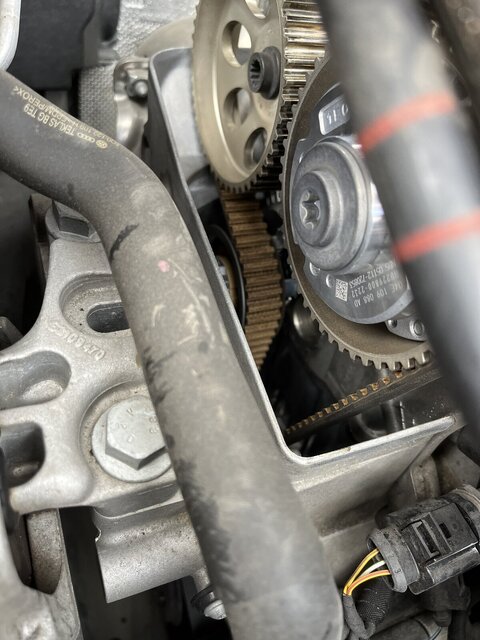

Bonjours à tous,
Je me permet d’alimenter ce fil concernant mon cas personnel si vous avez ce des avis. C’est mon premier post alors il fallait mieux en crée un nouveau n’hésitez pas à me le dire je ne suis pas très coutumier des forum je voulais éviter les doublons. Je viens d’acquérir une Golf 7 de 2016 en 1.4 TSI également. Je suis un peu perdu moi aussi avec les préconisation VAG même si je me doute qu’il font ça en connaissance de cause. Étant mécano ( sur helico mais bon on peut faire quelque parallèle tout de même) j’ai toujours connu des courroie cranté avec des durée de vie calendaire ce qui semble assez cohérent vu les matériaux employés pour la fabrication de celle-ci Dans mon cas la voiture a 88 000km et presque 8 ans du coup le code moteur est: CZCA. Après quelque recherche j’ai découvert cette “absence” de périodicité j’ai tout de même souhaité suite à l’achat du véhicule procédé à une inspection visuelle rapide de la courroie histoire de rouler l’esprit tranquille. Mais j’avoue que ça n’est pas évident de déterminer les critère de rebut en l’absence d’élément officielle (en tout cas je n’en n’ai pas trouvé) . D’autre pars je ne connaissais pas ce type de courroie de couleur “jaune” au niveau des dents je suppose une autre technique de fabrication. J’avais pris quelques photos au moment de l’inspection si vous avez des avis je suis preneur notamment au niveau des “craquelure” sous les dents? ( Désolé pour les photos pas génial)
Merci d’avance pour vos avis

Hello,
Ta question est légitime. Cela peut paraitre étrange, mais VW n'a pas d'échéance sur ce moteur particulier, à l'exception des marchés dont le niveau de poussière est très élevé. Pour nos pays (France, Suisse, Europe en gros si l'on veut bien), alors, pas d'échéance.
Les craquelures sous les dents viennent du procédé de fabrication si tu parles de la photo 1.
Honnêtement, il est clair que ce n'est pas confortable pour le proprio, de n'avoir aucune échéance. Enfin, si, pour celui qui ne veut pas entretenir son auto et qui s'en fout....
Il te faut regarder dans ton carnet d'entretien, il se peut que ce soit "à vie". Comme tu es mécanicien, tu ne dois pas te sentir confortable avec cela. Et tu as raison, enfin c'est mon avis.
Voici donc en gros et en moyenne, les échéances : Entre 90k et 160k km, avec quelques exceptions (1.8T à 180k km). Parfois avec durée de vie limitée à un certain nombre d'années, parfois non....

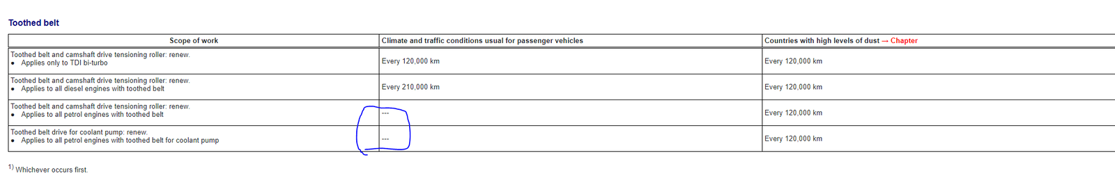

Officiellement, pour ta voiture :
Pas d'échéance. A toi de voir ce que tu veux donc faire... Ta courroie a 8 ans et 88k km, à toi de faire ce que tu penses juste.
Mon avis et qu'il faut le faire, après quand.... Je dirais aux alentours de 120k, puisque c'est ce qui doit être fait dans les pays à conditions difficiles. A noter que 8 ans c'est pas mal non plus.... Donc, à mon sens, ne pas trop tarder...

Regarde la pièce jointe 21442

Oui sur beaucoup de TSI il n'y a pas de préconisation de remplacement. Certains même aucune inspection visuelle avant les 300.000 km....
Le jaune que tu vois c'est le renforcement en fibre de kevlar de la courroie.
Et de ce que je vois en photo pas de soucis pour moi. Sur ce 1.4, je vérifierai plus la pompe à eau qui est souvent source de fuite.

Pour ta courroie, ce sont des courroies dites "renforcées" dans les documents VW. Comme notifié par Neketom, il y a du Kevlar et autres. Elles sont très solides, mais surtout, elles ont une longévité très avancée par rapport à la courroie classique, surtout si elles ne sont pas en contact avec des contraintes dites "extérieures", que sont la poussières, les températures très élevées, l'humidité, mais surtout les éléments chimiques tels que l'eau, l'huile, le LDR, l'acide etc...
Ta courroie semble bien propre, il n'y a donc pas d'urgence. J'appliquerai de mon côté, l'échéance des 120k, que l'on trouve pour les pays poussiéreux. N'oublie pas de t'équiper des outils dédiés quand tu te lances dans la distri, ça évite honnêtement de s'embêter.

Je viens de faire l'entretien chez VW et j'ai reposé la question pour cette courroie et le tech m'a dit que lorsqu'il avait fait ses études de mécanique il avait apprit que les poulies étaient faites pour absorber les chocs du vilebrequin afin de diminuer grandement les contraintes sur les courroies qui sont renforcées et donc tiennent très longtemps. Il ne se souvient pas avoir eu à remplacer de courroies sur ces moteurs.
Il m'a donné le même tableau que Polo16v190 en VF:
