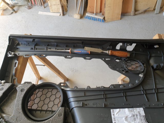

hier,J'ai démonté un côté, le temps sombre se prêtait pas aux photos. J'ai employé 2 ciseaux à bois au lieu d'une mini disqueuse. 1 large et 1 petit.
Impec tout à sauter comme il faut, juste à nettoyer et racler la surface de contact pour un remontage et collage correct.

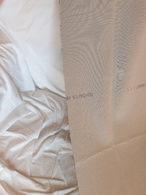

Loupé sur la qualité du tissus, j'ai fait une réclamation auprès du fournisseur.

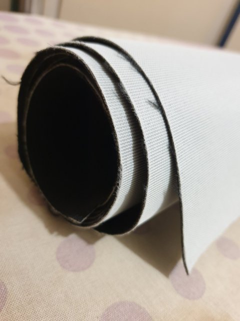

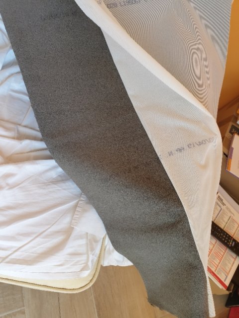

Voici en photos l'envers du tissu. Sur la largeur de 0.50 cm la face extérieure est collé à la mousse sur un bord. De l'autre rien, la partie est flottante

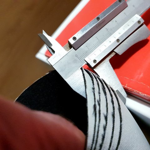

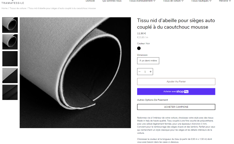

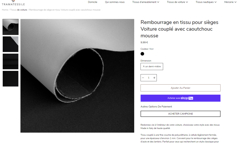

De plus c'est pas le tissu commandé, pour moi en regardant bien sur le site, c'est un tissu de rembourrage de 1 mm env et sur une longueur de 1.60 m. Alors que ma commande est un tissu nid d'abeilles de 3 mm et sur une longueur de 1.50 m.
Pour aller plus loin photos en pj
1° photo rembourrage photo du site, 2 °tissu reçu
3° photo tissu nid d'abeille commandé.
Y à pas photo, c'est une erreur évidente.
Votre avis

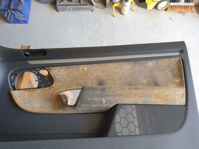

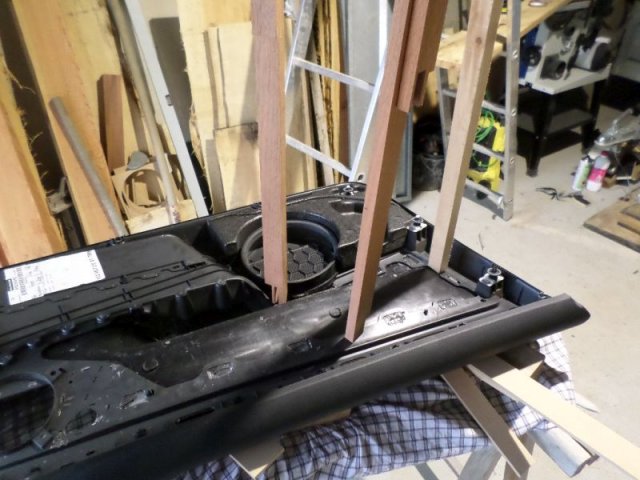

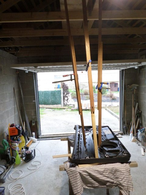

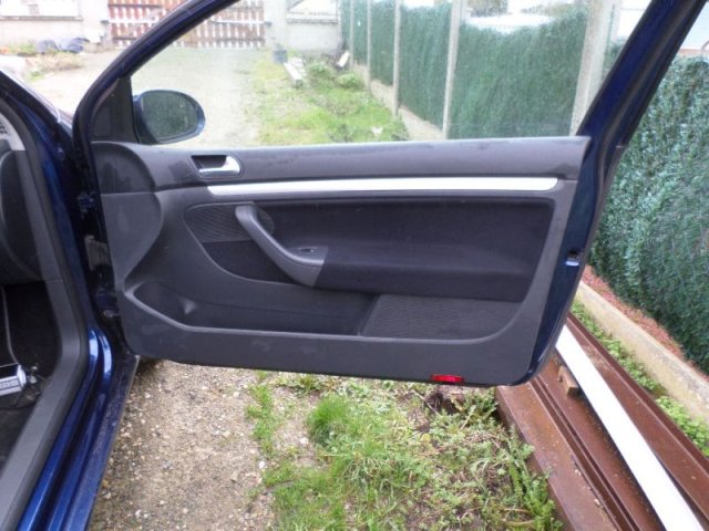

Quelques photos

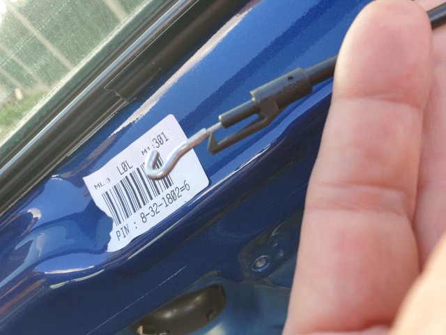

n°1 pour détacher le câble de l'ouverture porte av, pensez aux griffes de maintien du câble

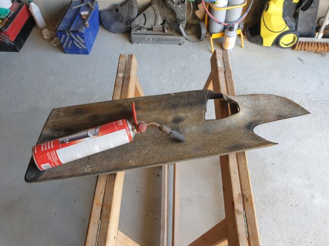

2 j'ai passé la lampe pour brûler le max de résidus: c'est toujours un peu poisseux
3 le panneau endroit
4 le panneau envers
Je suis toujours en attente du retour Paypal et du vendeur. Hier j'ai pris une série de photos afin de retenir la plus pertinente. J'espère qu'ils vont comprendre que mon tissus reçu fait 1 mm épaisseur et non 3 mm

J'ai décapé les supports au karcher à eau chaude pour enlever toute la colle et retrouver une surface parfaitement lisse et je les ai repeint en noir mat.
Mais sur ma Passat c'est du plastique moulé, sur ta Golf ça ressemble plus à un espèce de carton...
Non ! c'est du plastique, le résidu colle et mousse donne c'est vrai l'aspect du carton.

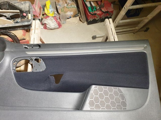

J'ai collé le côté passager, c'est noir au lieu de gris clair, mais c'est pas mal.
Le collage, toujours galère, un peu de colle est sorti, vite un chiffon et de l'acétone. On frotte un peu sur une surface plus grande, ça va
J'ai terminé les deux portes, reste un petit détail sur la porte conducteur. Il faut mieux plaquer le haut car ça baille légèrement. En fait, les photos sont pour la porte passager. Afin de bien plaquer, j'ai dû faire appel à ma débrouille: la colle n'est pas instantanée 3 mm de malaxage et 5 mm de prise: c'est pas le top. Pour la porte gauche, j'ai fait au fer à souder: donc pas la même technique c'est pourquoi le petit soucis
