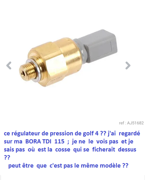

Une pompe de direction assistée produit une pression d'environ 110 bars et bien sûr cette même pompe dispose d'un limiteur de pression, celui pourrait ne plus fonctionner normalement.
Paul
Paul
bonjour Paul
ah je me doutais que je ne pouvais pas resserer le vis de réglage ! ( il doit servir uniquement à ratrapper un jeu dans la crémaillère )
effectivement ; j'ai jamais eu ce genre d'ennui .. mais il est fort probable de voir ce que vous dîte
le limiteur de pression
après sincèrement je sais pas où il est ou même si j'en est un ! sur des sites de ventes ; j'ai lu différentes pressions je sais pas où il est ? certains disent sur la pompe elle même ; mais j'ai jamais vu
ou alors il se trouve ailleurs ??
ou je dois peut être changer ma pompe ( tout simplement ??)

j'ai contacter un site de vente pour VW mon véhicule n'a pas de limiteur de pression !
et le Mr m'a dit = normalement quand une pompe d'assistance commence à s'user ?? la direction devient dure ..
il est totalement surpris que moi je lui dis qu'elle est trop souple
donc je comprends pas !

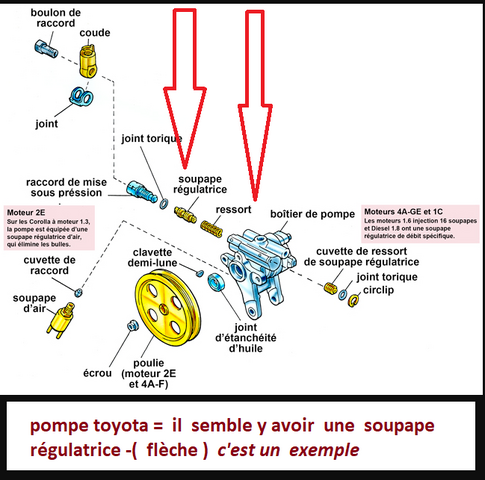

~~~~~~~~~~~~~~~ en ayant téléphoner pour la 1ère photo
le vendeur me dit vous avez pas de limiteur dans ce style sur votre voiture !
mes connaissances sont pas très .... TOP donc je me suis dis ??
c'est peut être ma pompe qui a un truc est qui débite toujours trop ??
et là je vois une photo de pompe de toyota ( photo 2 )
peut être ; ais -je fais une bêtise en commandant une pompe neuve ????
mais je ne vois pas où elle peut se réguler !
et même je pense mettre en danger ma crémaillère (si j'aurais un débit trop puissant ! je ne sais pas analyser , le fait que cette BORA est une direction si légère
je ne saisis pas trop le fait / jean-jacques

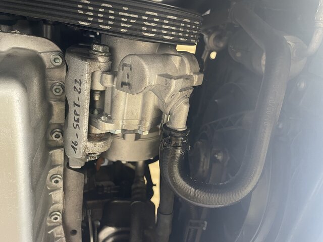

Donc & bien tant pis pour moi je viens de monter ma pompe de direction, neuve.
Et toujours pareil.
Une direction hyper souple, je comprends pas car ce genre de voiture golf 4 et bora où transporter T5
Je sais le ressenti et là, c’est très assisté, trop

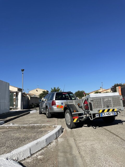

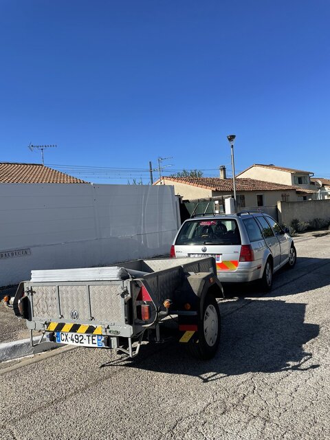

Ça peut continuer dans le bizarre, mais cet après-midi j’ai fait une course avec la remorque
Et là !!!!
Comme ça fait un poids à tracter , ( bien sûr) ma direction était toujours aussi souple, mais….
Ma voiture avait alors un cap terrible , et je n’avais aucune sensation car
Elle était comme sur un rail , ou si vous voulez ; comme une quattro
Ex routier, je sais qu’avec une semi , derrière , Ça stabilise absolument tout
Donc?
Peut-être à refaire un parallélisme chez un très bon et consciencieux gars?
J’en oubliais ma direction , tant elle était comme un train
Qu’en pensez vous ?
