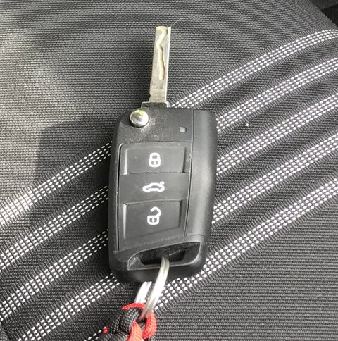

Fabia de 2015, j'ai 2 clés qui démarrent l'auto, pour l'une d'elle l'ouverture à distance ne fonctionne pas, la led rouge ne réagit pas lorsque j'appuie sur les boutons...
- Pile testé à plus de 3V
- Contacts pile/carte ok
- switchs ok
- Led OK
Auriez vous des idées ?
D'avance merci

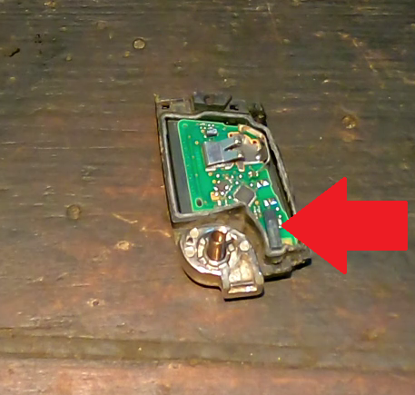

voici ma clé, le transpondeur (nom donné à la puce codée pour l’immo) est bien soudée sur la carte électronique dans le boîtier de clé, indiqué par la flèche rouge

Ce n'est pas un problème d'immo. Le fait est que la LED ne s'allume ne présume pas d'un PCB en état de marche.
Tu as fais les contrôles de base, maintenant il faudrait voir au diag' si l'impulsion est détectée. Si rien de détecter il faudrait avoir le schéma du PCB pour commencer à faire du rétro-engineering mais je pense que cette documentation est pas facile à trouver.
Merci pour ta réponse, et ton commentaire laisse penser comme je le craignais, une carte HS. Si tel est le cas, vu la taille des composants, vu qu’il faut une station à air chaud pour intervenir là dessus, je pense que j’achèterai une clé complète sur le grand bazar chinois…
