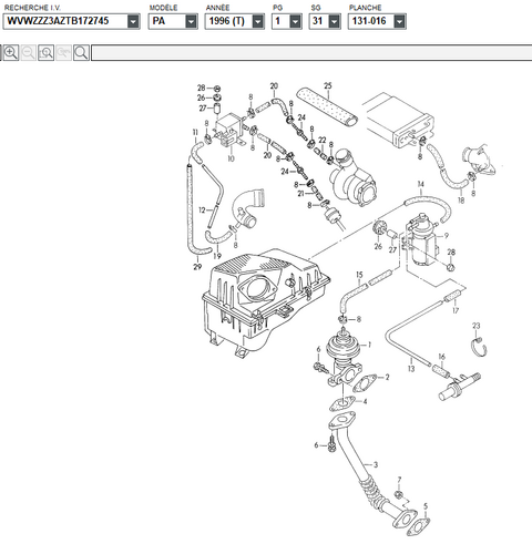

Je vais bientôt remplacer de la ligne d'échappement et j'ai commencé à mettre l'additif VW G001790M3
Mais j'ai voulu savoir si avec le VCDS je pouvais voir quelque chose.
J'ai connecté le VCDS car j'ai un calculateur moteur et j'ai choisi quelques groupes pour essayer.
J'ai essayé de choisir des paramètres relatifs au débit air et à la vanne EGR
Dans le fichier joint le défaut est présent avec certitude à partir du Marqueur 2 (surligné en bleu)
Quels seraient les bons groupes à utiliser pour diagnostiquer l'origine du défaut ?
