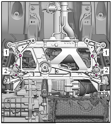

    normalement,le remplacement des biellettes de direction doit s'effectuer avec la crémaillère déposée(voir pièce jointe). je ne sais pas s'il est possible de passer une clée derrière le berceau.

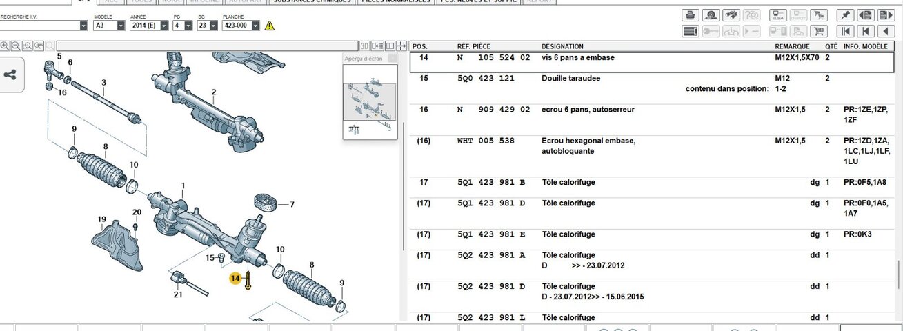

    Quand tu parles de biellettes de direction, tu parles de la rotule axiale entre la rotule de direction et la crémaillère? Comme ci-dessous?
    Si c'est le cas, il existe un outil spécifique pour les retirer, j'en ai un au boulot.
    732-DA.jpe
    Pas besoin d'enlever la crémaillère, ça prend 15-20 minutes par côté avec ça.
