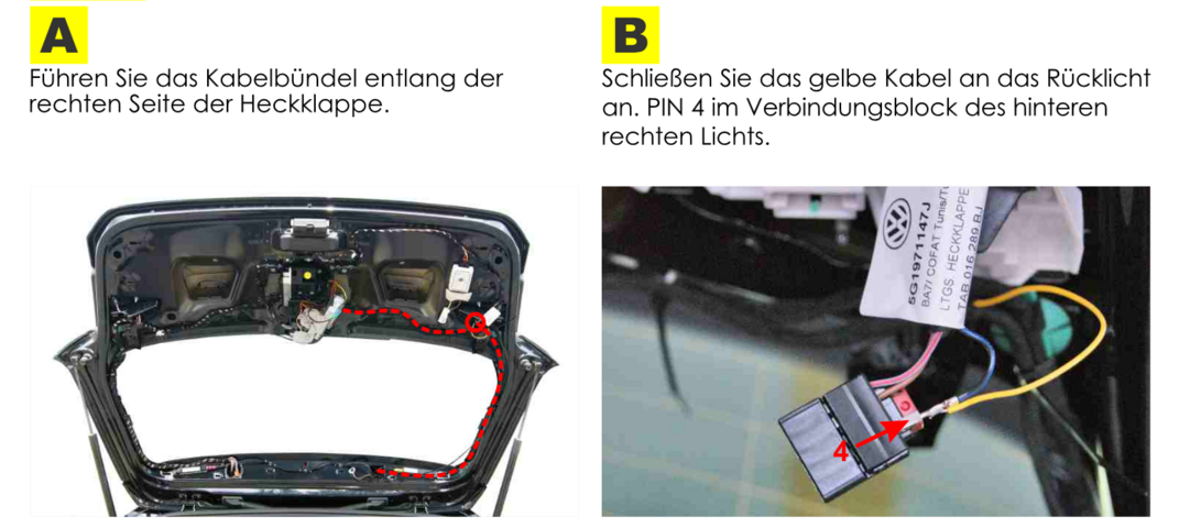

Je suis tombé sur cette notice au hasard de mes recherches
On voit que le repiquage est effectué sur le feux de droite, hors moi je l'ai repiqué sur le feu de gauche.
Pensez-vous que la "surveillance" de l'impédance pourrait etre dissociée entre la gauche et la droite ?
Personnellement je pense que la surveillance est individuelle sur chaque feu.
Tu risques probablement d'avoir l'indication de défaillance sur le feu arrière droit du coup...

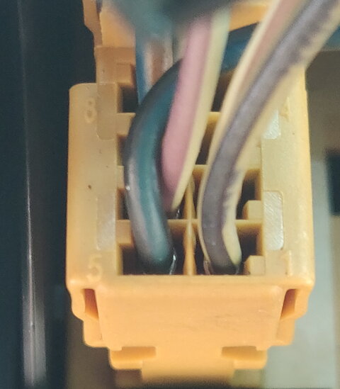

Bon j'ai regardé le connecteur, je suis bien branché sur la pin 5
Donc je suis conforme avec Elsawin ... ça me fait suer .. j'espérais que ce n'était pas le bon branchement pour expliquer le soucis 🤔
Je confirme également que lorsque la marche arrière est enclenché, cette pin délivre du 12v.

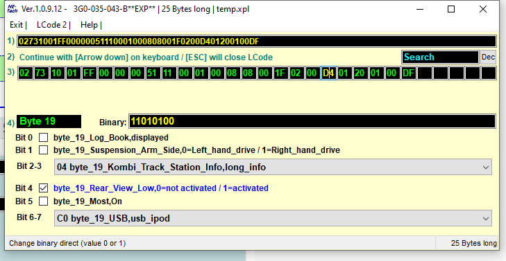

Dans ton tutoriel tu indiques :
Avec VCDS, se connecter au module "15", puis "Codage", puis "Codage long".
Sélectionner le Byte 19, et cocher la case n°4
Redémarrer le Discovery en appuyant 15 secondes sur le bouton "power".
C'est quoi le libellé du bit n°4 de l'octet 19 ?
Bon, laisses tomber pour cette explication, j'ai trouvé :

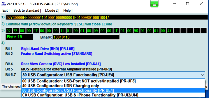

Sinon, je viens de tomber là-dessus (très intéressant) :
Alors après une petite séance de multimètre, la seule pinoche qui change de valeur au moment de passer la marche arrière est bien celle de la pin 5. Les autres ne bougent pas.

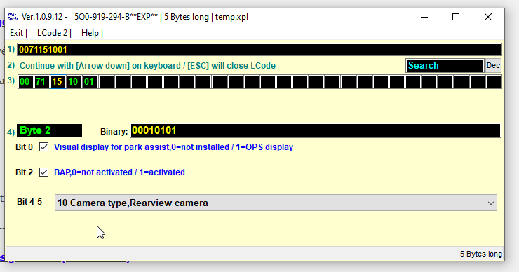

Ensuite séance VCDS et là j'ai ça :pour le module F5
Sur le module 10:
Du coup je ne comprends pas ce que je rate
Juste une petite remarque les feux de recul sont commandés par un module il faudrait voir lequel sur un schéma électrique et ensuite voir si il faut pas changer le codage du dit module (09 je pense) car si je ne me trompe pas le 5F c'est l'unité centrale multimédia et le 10 c'est le park assist?
