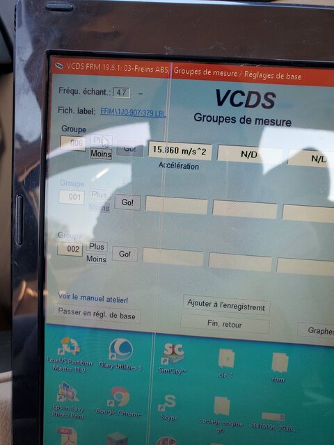

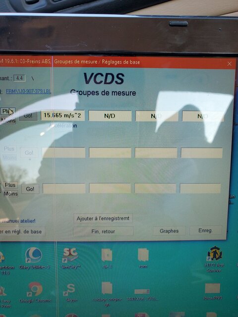

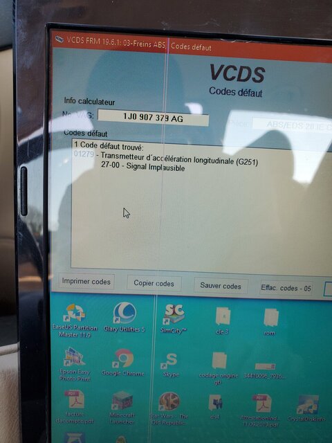

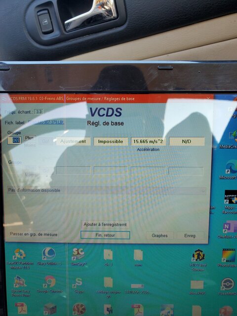

Hello,
Je voudrais savoir si quelqu'un a déjà eu un problème ABS sur une golf 4 115 tdi 4motion, je viens de l'acheter et j'ai le défaut G251 signal implausible. J'ai donc regarder se qu'il étais de se capteur et il n'y étais plus j'en est donc commander un avec la bonne réf mais sa ne ma pas enlever le défaut. J'ai vue que il faut parfois le recalibrer se que j'ai tenter de faire mais je suis bloquer ajustement est marquer impossible je vous met tout en pièce jointe avec la manip que j'ai voulu suivre.

Enter 40168, to enable the basic setting.
[Do it!]
[basic Settings - 04]
Group 069
[Go!]
Activate the Basic Setting.
[ON/OFF/Next]
After a successful basic setting, field 2 should say "OK".
[Done, Go Back]
To make sure the basic setting was succesful, check the sensor again.
[Measuring Blocks - 08]
Group 006
[Go!]
Check field 1, the value has to be between -1.5 and +1.5 m/s².
[Done, Go Back]
[Close Controller, Go Back - 06]
