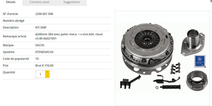

Tant qu'à faire si vous pouvez me donner la ref des 3 pièces
regroupant les émetteurs récepteurs / Raccords et le tuyau entre les 2 je veux bien.
Ensuite sur Topwagen on peut y aller ou il vaut mieux passer directement à la concession?
Le top c'est que ce problème soit réglé en ayant directement des pièces de qualité et hors de
doute au max, car je vous avoue que les émetteurs et récepteurs montés actuellement sur la voiture
ne sont pas de qualité d'origine...

Pour moi, des pièces de marques connues peuvent être achetées chez un accessoiriste Sachs Luk etc...
Ok super. Je vais m'attaquer à changer la paire émetteur/récepteur dans la même marque que le kit
sachs de l'embrayage + purge et revient vers vous. Je prendrais chez topwagen du coup je pense.

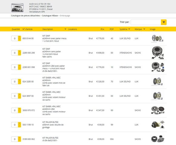

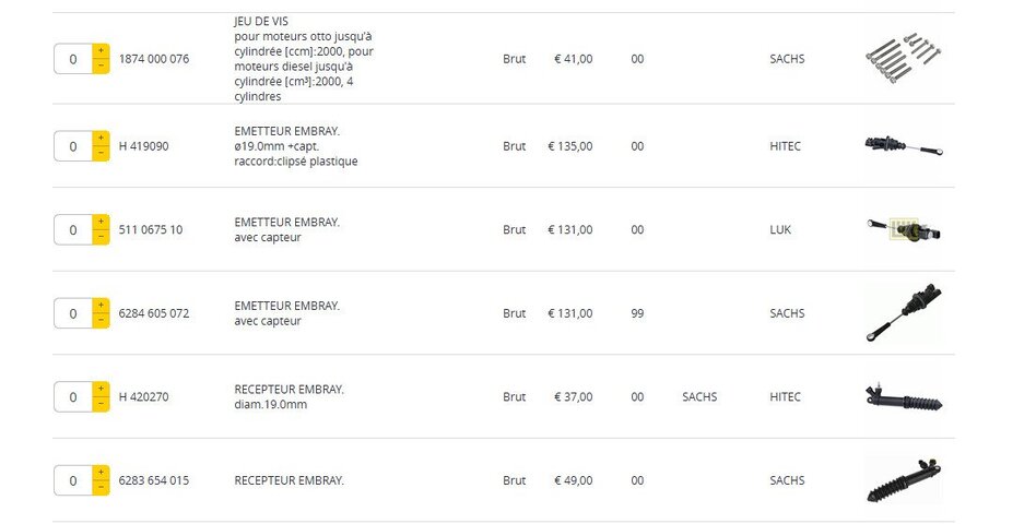

Hello tout le monde. J'ai trouvé ces articles ici sut Topwagen
mais là j'hésite entre les 2 récepteurs d'embrayage. Pourquoi cet écart de prix entre 2 pièces de même marque? Je précise que je les prends en Sachs car mon kit embrayage est du sachs...Je dois passer commande dans la journée...Je pense que c'est de la même qualité que pris en concession là non? Ou vaut mieux y aller direct à la concession? Je pose la question car du sachs en concession ou chez un revendeur ça reste du sachs non? A moins que ça ne soit différent, merci de me le dire comme ça sans hésitation je prends sur la concession (700€ tout de même le couple de pièces)...
Merci à vous.
Bonjour. L'émetteur est commandé. Le vendeur m'a dit qu'il n'y qu'une seule référence pour celle-ci. Donc c'est Ok.

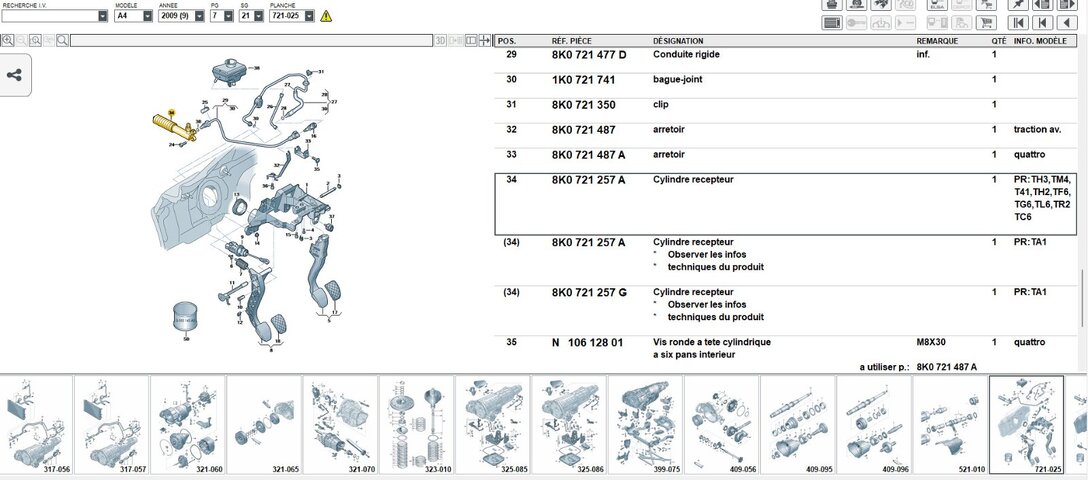

Par contre il me dit 2 références possibles pour le récepteur en me précisant qu'il y aurait une avec la tige de sortie plus courte...
C'est peut-être ça le problème si il dit vrai.
Du coup pourriez-vous me donner les références d'origine du couple émetteur/récepteur d'embrayage pour cette voiture svp?
Demain je fais la butée/la Fourchette et les 2 pièces ci-dessus si possible.

Code bdv ? Il faudrait ton fichier vin afin d'être certain des ref. et code PR pour le choix du récepteur d'embrayage via Petka
