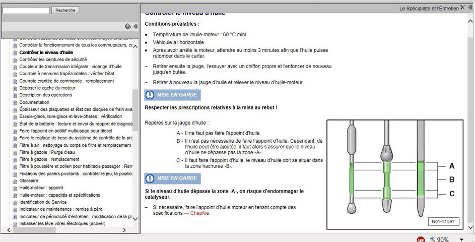

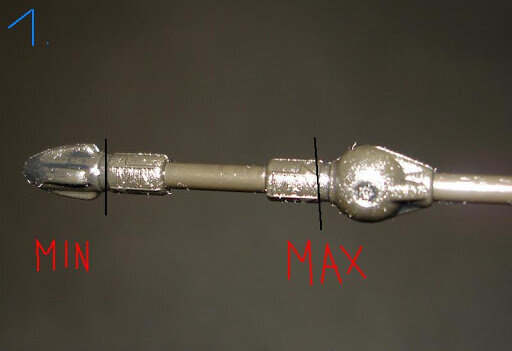

Je viens vers vous pour avoir une explication concernant la lecture sur une jauge d'huile sur Passat B6 2.0 ... Cette question peut vous paraitre farfelue , mais croyez bien que je garde tout mon sérieux . J'ai récemment fait ma vidange en 5W30 ( 507.00 ) avec filtre à huile , car cette auto à été acheté le 19 juin , et est une 3 eme main totalisant 240 000 km ... Ayant un peu la trouille d'un manque d'huile ( je ne voyais pas le niveau sur la jauge ! ) et ne connaissant pas le nombre de km qu'avait cette huile ( et ma crainte que la pompe à huile tant " réputée " à nous lâcher sur la route à cause d'un défaut de traitement sur l'axe octogonale qui entraine la mompe à huile ... ) J'ai vidangé .
Sauf que .. Malgré les 3litres 1/2 voir presque 4 litres d'huile ... il m'étais impossible de lire le niveau d'huile sur cette foutue jauge à 2 boules ( entre le mini et maxi ! ) j'ai donc demandé à plusieurs personnes de me donner leur avis sur " leur " lecture ..Personne n'a donner la même réponse???
A la question : y a t'il une façon de " lire " le niveau d'huile sur cette jauge NOIRE quand l'huile est NOIRE ( pourtant j'en suis à ma 14 eme voiture et toutes allemandes .. cette CARAT est la seule ou je n'arrive pas avec certitude de lire sont niveau ..!
