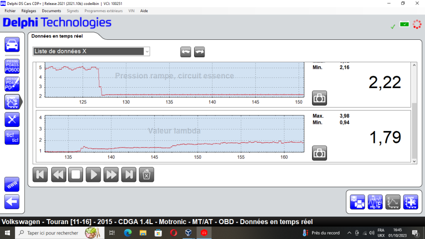

J'ai une TOURAN avec le moteur CDGA (ci-joint masque ecran surveillance avec Pression d'essence et Lambda).
lorsque le moteur bascule en mode essence ,la pression chute et le mélange devient pauvre .Je viens de changer la pompe intègre dans la jauge mais le problème persiste .quel problème pourrait créer ce symptome. le moteur n'a plus de puissance
j,elimine un probleme d'allumage ou d'admission :le moteur fonctionne tres bien avec le GAZ
Pouvez vous m'orienter pour un bon diagnostic SVP

Tu dois avoir une restriction importante dans le circuit. Quid du filtre à essence?
Que donne la lecture de panne ?

En essence le moteur démarre bien ,mais il n'a pas du tout de puissance .Lorsque le moteur tourne au gaz ,la rampe essence est gave .sur le 1 er diagramme que j'ai mis ,nous voyons la pression chute et le mélange deviens pauvre :es ce normal ??

On dirait que lorsque ça se met en mode essence, la pression descend, et ne remonte pas, en tout cas, selon tes logs...

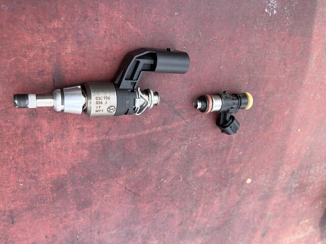

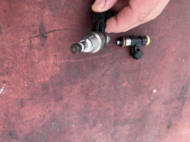

Vis a vis du PB ,je me rend compte que les injecteurs essence (gros sur photos) injectent directement dans le cylindre ,alors que les GNV injectent dans le collecteur d'admission :
Je pense que les injecteurs essence se détériorent rapidement :il sont sollicites thermiquement sans injection.
QUESTION : Ya t'il une solution de controle /Nettoyage ????? Merci

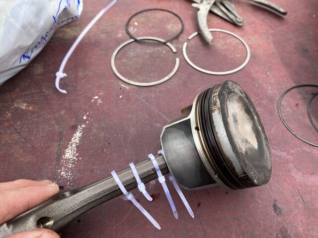

je profite de la réfection du joint de culasse pour faire aussi une segmentation : Je ne connais pas vraiment le kilométrage du moteur :le Com pressiomètre m'indique entre 8,5 et 9,5 bars/l'état visuelle des cylindres est bonne.
que me conseiller vous s'il vous plait :
-déglassage des cylindres oui/non si oui avec qu'elle type de matériel (brosse ou pierre)???
-segment d'origine VW ?
-Coussinet de bielle Neuf VW?
Je vous remercie
Changer juste les segments c'était il y a 30 ans ...
Elle consomme de l'huile anormalement ?
Aujourd'hui les tolérances sont telles que remplacer juste les segments ou coussinets peut être catastrophique.
Soit ne rien faire soit déposer l'ensemble chez un rectifieur.

Non, les injecteurs directs, donc qui injectent directement dans ton cylindre, ne se dégradent pas si rapidement. Ils n'injectent jamais "0". Mais tous les x cycles moteurs, il y a un injection. Autrement l'essence serait cokéfiée très rapidement! Donc tu n'as pas de soucis à te faire sur cela.
Pour le reste, voir la réponse de Charly que je salue d'ailleurs!
