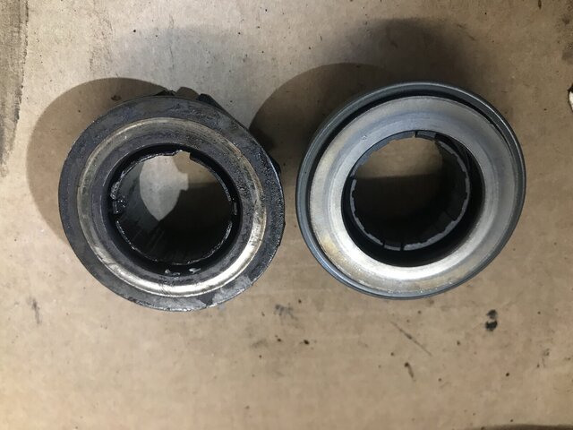

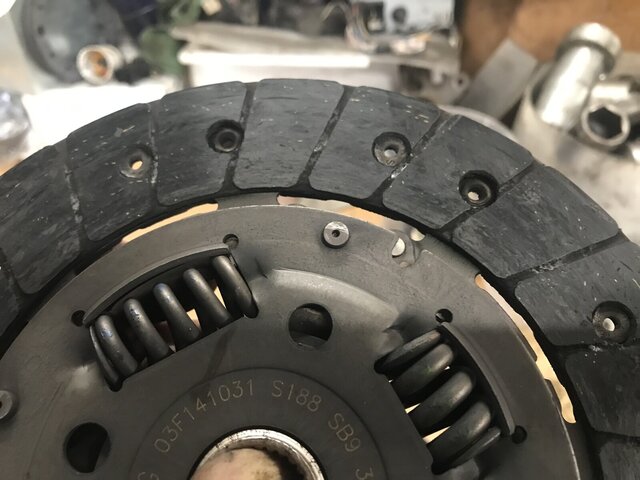

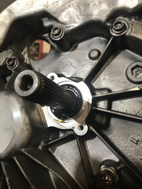

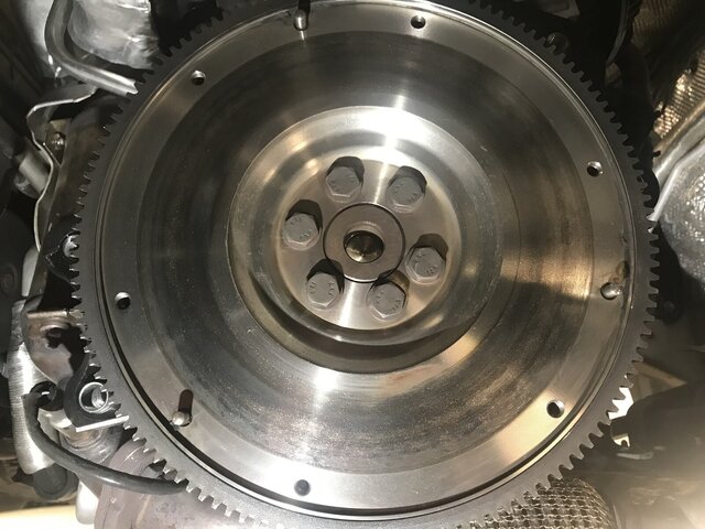

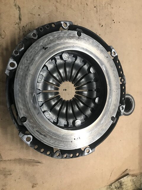

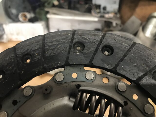

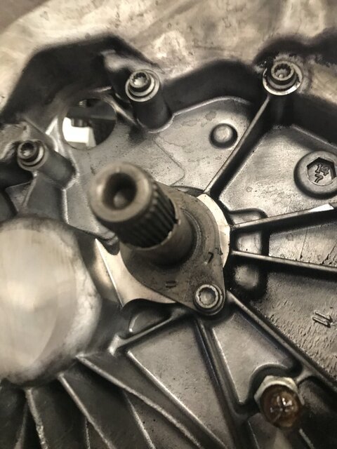

Sur VW 1.2 tsi 105 cv 35.000 kms et 4 ans embrayage qui patinait de temps en temps et puis tous le temps.
Démontage constat du problème et remplacement du kit complet avec le bourrage de sortie de boite.
IMG_6245.jpg IMG_6250.jpg IMG_6252.jpg IMG_6254.jpg IMG_6260.jpg IMG_6262.jpg IMG_6264.jpg
N'étant pas expert au niveau boîte embrayage etc, tu peux éclaircir ma lanterne et indiquer ce qu'il c'est passé ? :')

moi aussi suis pas expert, mais tout ceci à l'air bien gras. Sur la dernière photo on voit une goutte d'huile au niveau joint
Bonsoir ,
La cause du problème est le fuite d'huile au niveau du bourrage de la boite de vitesse , l'huile avec le force centrifuge c'est retrouvée sur la matière à friction.
J'ai changé 2 ou 3 fois un embrayage, comme quoi cela dure énormément si l'on prends soin de celui-ci, pas 35000 kms .1° indice
Ensuite le volant est comme un sou neuf, la partie frottement 2 ° indice. Le disque est propre sur les garnitures, on aperçoit généralement des grains brillant à l'oeil nu. 3° indice.
L'huile sur le joint confirme une fuite et l'aspect graisseux de l'ensemble. L'ensemble du mécanisme doit être poussièreux est sec
Ma question à @charlydiag ne portait pas sur les symptômes (bien visibles sur la photo), mais sur le terme "bourrage" dont je ne vois pas quelle partie il désigne sur la BV...
Veux-tu parler du roulement étanche de l'arbre primaire ?
@Vol53
Et effectivement, 35000 Km, ce n'est clairement pas normal, mais bon, avec une fuite d'huile qui a imbibé la garniture...
