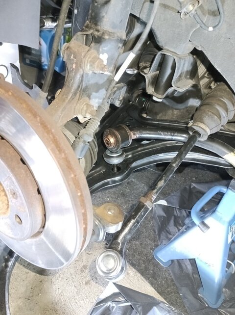

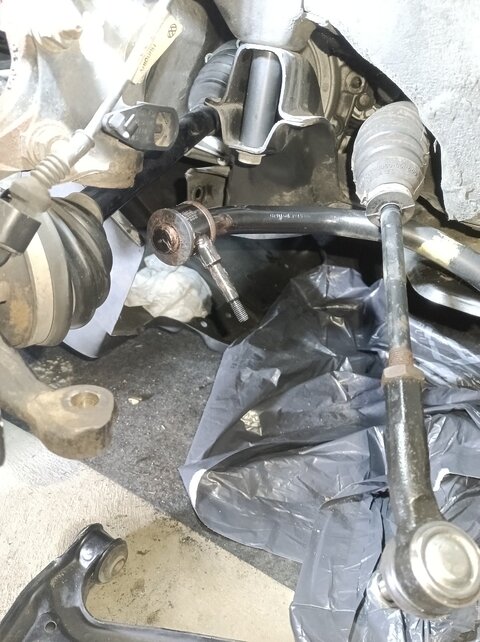

Bonjour à tous,voila je tente en ce moment de remplacer mes biellettes de barre stab sur ma 6N2 GTI,la barre est en 22mm et l interieur des silentbloc à rentrer dedans sont à 17,9mm les biellettes sont juste c'est bien celles qui se monte dessus pour la barre en 22 mais c'est vraiment la guerre pour reussir à les faire rentrer comme il faut...j'y suis aller avec du levier de 1 mètre mais ca ne suffit pas ...ca fait 6heures que je lutte pour tenter de les faire rentrer mais le resultat est bof...meme avec la vaseline ca ne veux rien savoir...est ce que quelqun aurait une astuce?

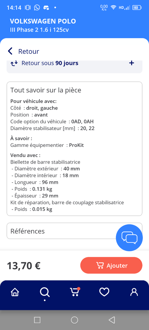

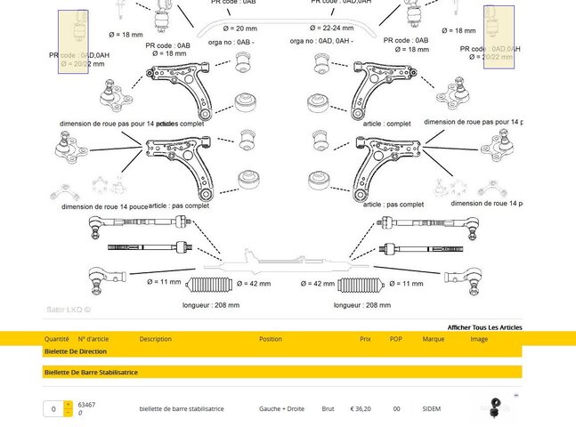

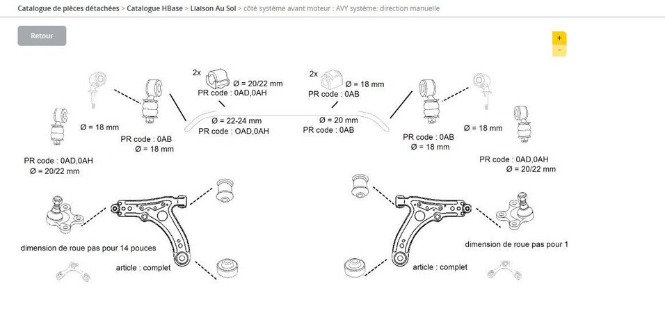

J'ai un peu approfondi ton soucis et si ta barre fait 22 mm il te faut les biellettes de 20mm et pas celles de 18mm
Regarde la pièce jointe 24806

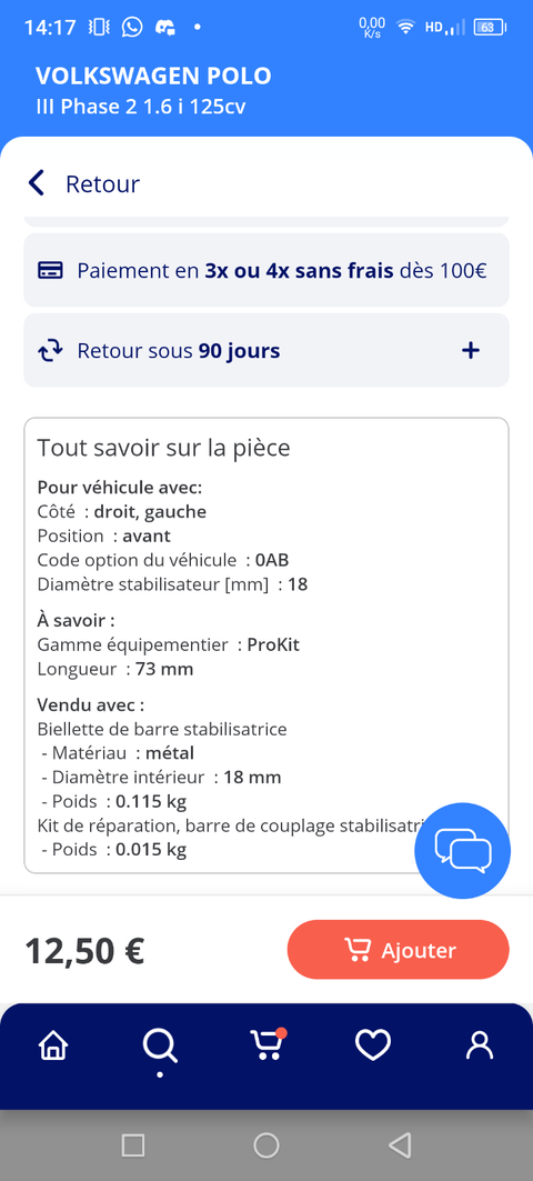

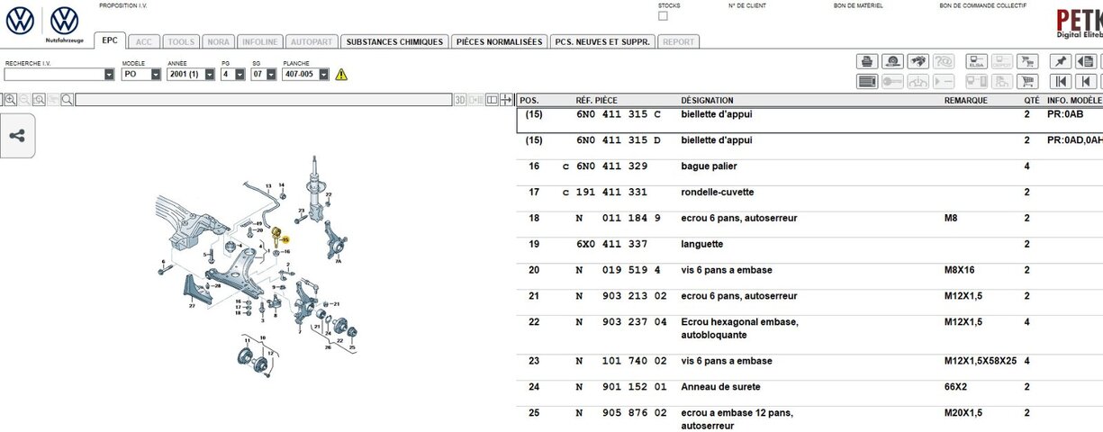

Merci pour ton tableau et ton mess,aurais tu une reference de piece vag parce que moi tout ce que je trouve pour l'OAD-OAH c'est en 18mm.Meme mecatechnique vends les biellettes pour barre stab 20/22mm et c'est aussi du 18mm les biellettes...Merci
VW ref (plus fabriqué) 6N0 411 315 D Avec code PR: 0AD 0AH
ref marque Sidem 63467
Regarde la pièce jointe 24814Regarde la pièce jointe 24815

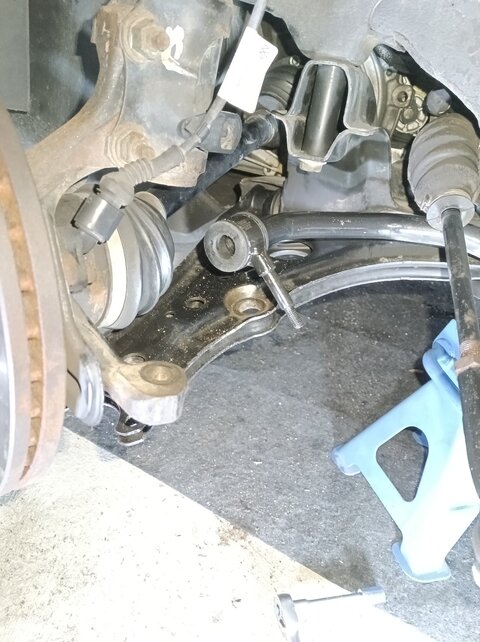

Bonjour,ducoup j'ai appliqué ta strategie du decapeur thermique et ensuite de la graisse cuivrée une fois que le silentbloc a pris la bonne taille avec la chauffe et c'est absolument parfait,j'ai meme pu le rentrer à la mains avec un peu de force et voici le resultat en image.Merci beaucoup à toi/vous 👍🏻👍🏻👍🏻
