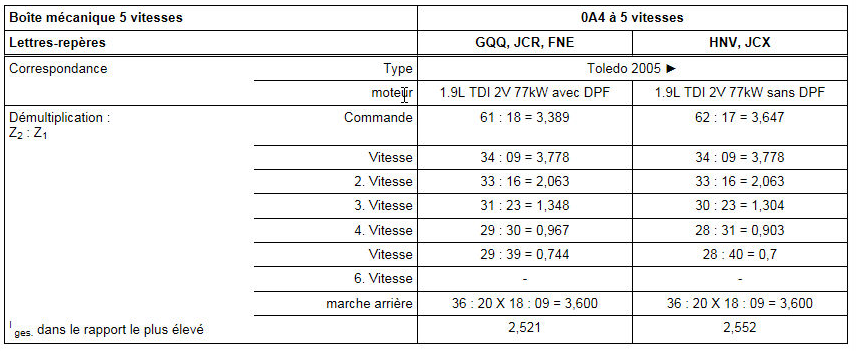

Il y a un mais : différence dans les rapports de démultiplication :
En admettant qu'elles soient extérieurement identiques, quelqu'un a-t-il un avis sur le remplacement JCR par JCX avec ces écarts de démultiplications ?

ELSA indique dans le tableau ci-dessus que mon moteur est "avec DPF" : mais je ne sais pas ce que c'est...

DPF = FAP (filtre à particules), mais je doute très fortement que ton BXE ait un FAP, normalement tu n'as qu'un catalyseur.
Pour la correspondance des boites je ne sais pas mais dans Elsa, sur les 1P en BXE je n'ai pas le code JCX de monté avec les BXE alors dans le doute j’éviterai.

J'avais joint ce tableau (tiré d'ELSA) car, bien qu'il corresponde à une Toledo (2005 > ), il avait l'avantage de regrouper côte à côte les caractéristiques des 2 boîtes.
Mais à y réfléchir, c'était peut-être une bêtise car, pour un même moteur BXE :
- si les Toledo qui ont la boîte JCR sont équipées (comme notre Leon) de jantes 16",
- et si les Toledo équipées avec la JCX, ont des jantes 15"...
alors , la différence de diamètre des roues pourrait expliquer la différence de démultiplication...
dans le doute, j'abandonne donc l'idée de monter une boîte JCX.
