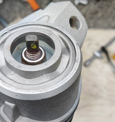

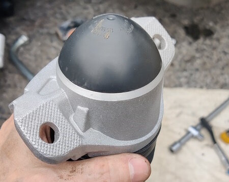

Étape 1 - Assemblage des nouveaux amortisseurs
Dans mon cas, j'ai choisi de changer chaque pièce, à savoir, les amortisseurs, les protections et les coupelles.
J'ai donc pu les assembler intégralement avant de m'attaquer à leur changement sur la voiture.
Rien de bien compliqué pour l'assemblage si ce n'est la nécessité d'utiliser un outil spéciale pour fixer l'amortisseur à la coupelle.
Voici un LIEN ou j'en parle.

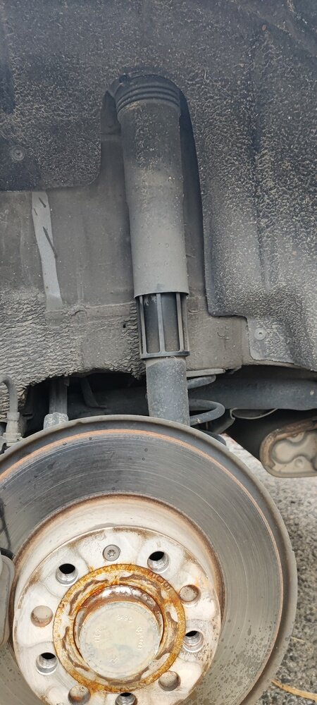

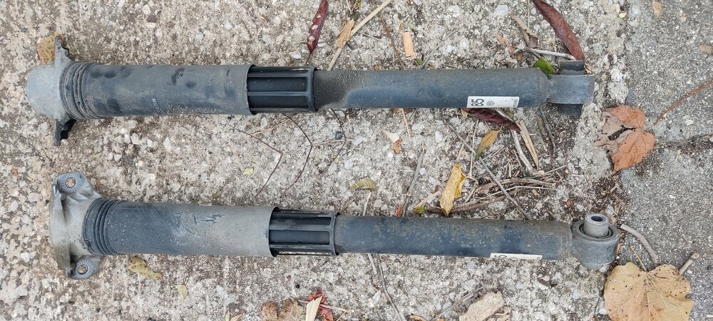

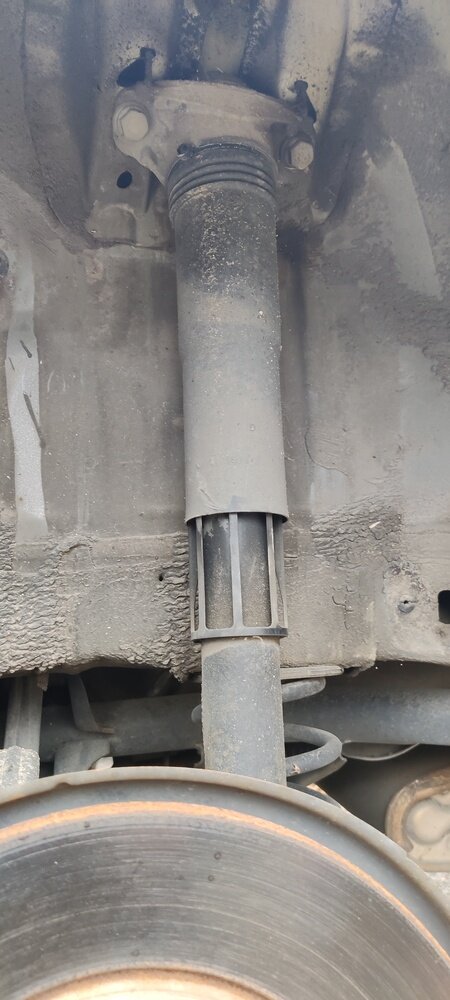

Étape 2 - Retirer l'amortisseur

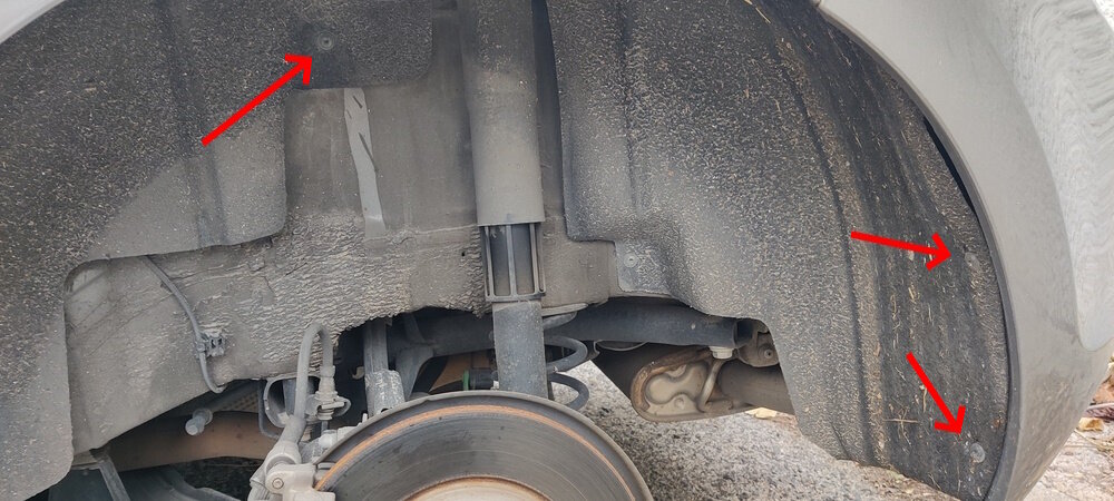

- Mettre une des roues arrières sur chandelle et retirer la roue

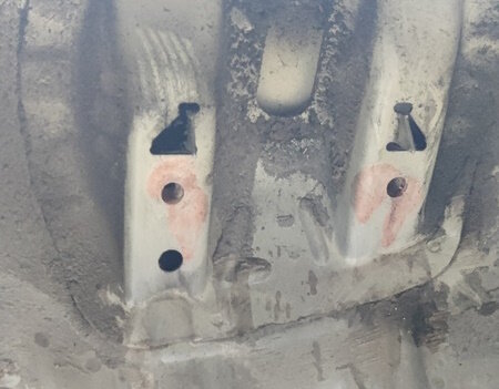

- Retirer le passage de roue.Pour cela, il y a 10 vis torx à retirer et ensuite le passage de roue vient tout seul.
On a maintenant accès aux différents écrous de l'amortisseur.

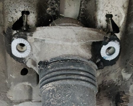

Voilà les 2 vis du haut qui nous intéresse, et à droite, celui du bas.

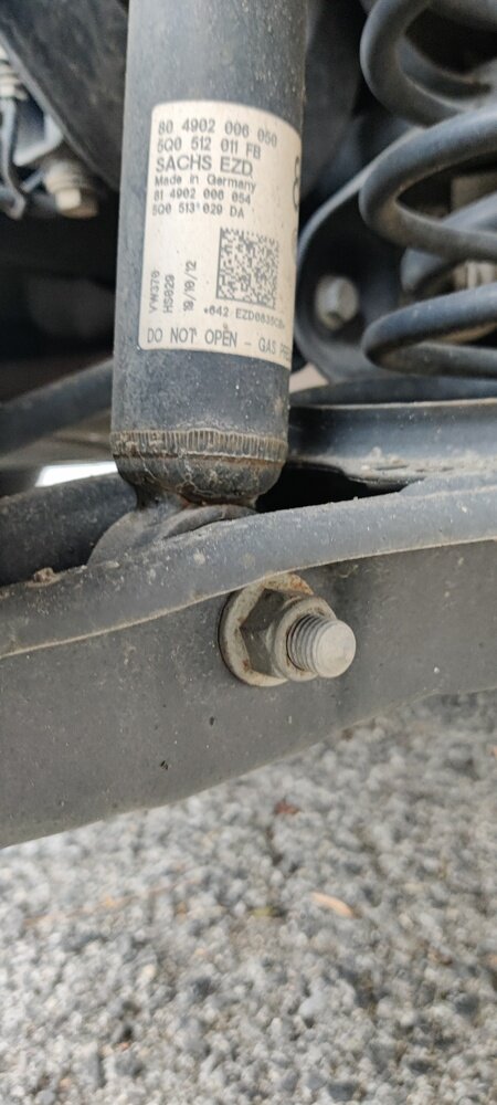

- Mettre un coup de WD40 sur les 2 vis du haut et également sur la vis et l'écrou du bas de l'amortisseur.
- Commencer par retirer le boulon de l'axe du bas (douille de 18) mais sans retirer l'axe. Il faut un peut forcer pour qu'il se dévisse.
Faire bouger l'axe dans son logement, histoire qu'il soit plus facilement retirable par la suite. - Dévisser ceux du haut avec une douille de 16 (ou 17 en fonction).
- Désolidariser la coupelle de la carrosserie puis jouer avec l'amortisseur pour retirer l'axe du bas et enfin sortir l'amortisseur.

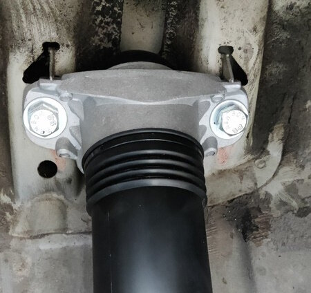

- Insérer rapidement les 2 vis du haut sans serrer.
L'amortisseur prend sa place tout seul. - Serrer les 2 vis du haut à 25Nm et l'écrou du bas à 50Nm.
