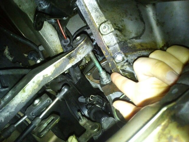

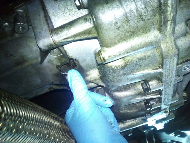

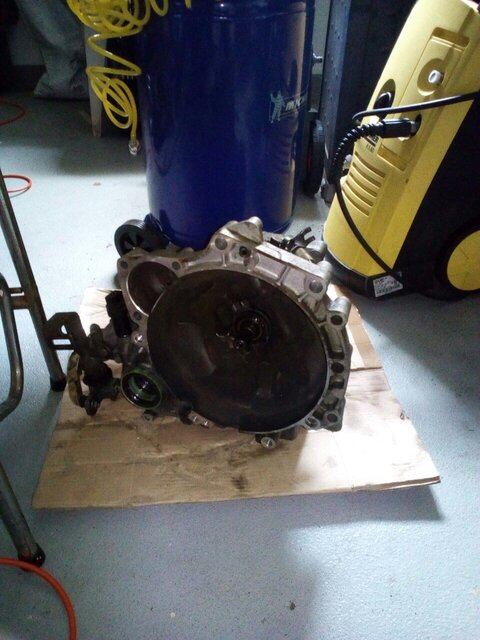

Etape 1 : Sortir le moteur pour savoir ce qu'il en est et pour cela, on vire la boite, très connue pour ses problèmes de roulements.
On en profitera donc pour faire une petite réfection pour fiabiliser le tout!

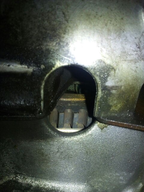

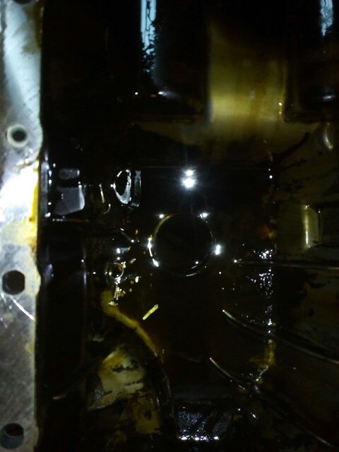

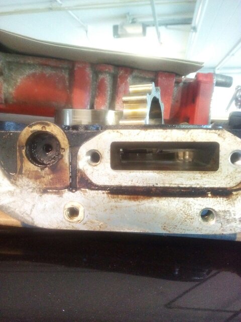

Etape 2 : On dépose le carter pour voir un peu ce qu'il en est... Il faut savoir aussi que lorsque je l'avais vidangée, l'huile était ni noire, ni jaune, mais grise brillante avec des particules de métal dedans...
Voici la découverte...
Il est vrai que la photo n'est pas d'excellente qualité, mais on voit des bouts de métal qui sont dans le carter d'huile. Ca sent de plus en plus mauvais pour moi cet achat....

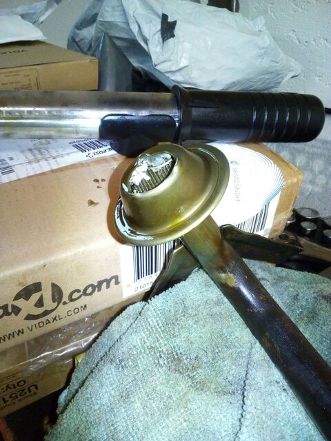

Etape 3 : Je dépose donc la crépine, savoir un peu si elle est bouchée... Je découvre pas mal de matériaux dedans. J'ai compris, le moteur est raide, j'espère à ce moment-là pouvoir le restaurer....

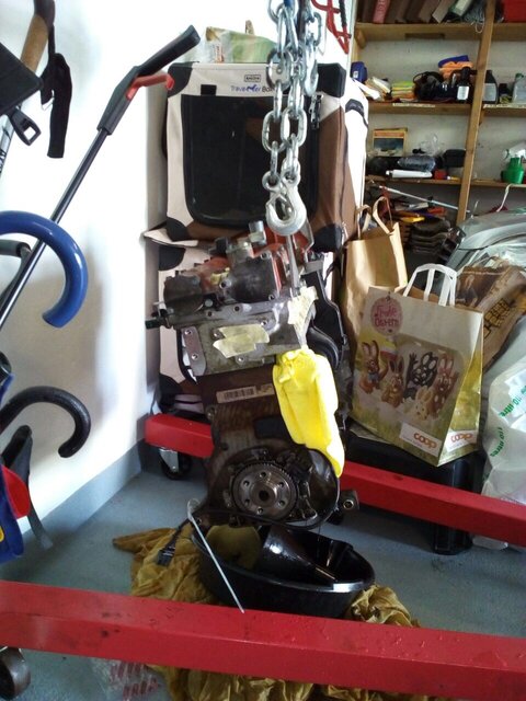

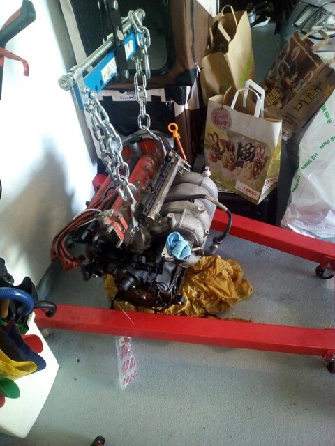

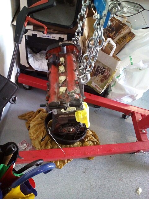

Etape 4: Sortie du bloc :

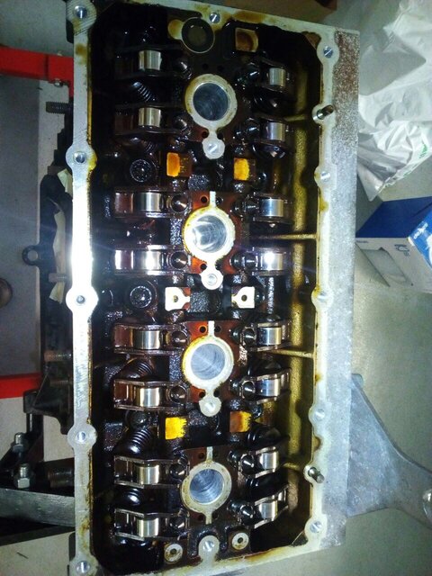

Il est sorti! Comme on le constate, on est sur ce design de couvre-culasse qui est en fait un carte d'arbres à cames. C'est-à-dire que votre couvre culasse est aussi le carter d'AAC, résultat s'il fuit, il faut déposer la distribution pour le retirer et refaire le joint.
On remarque tout de même que le couvre culasse de couleur rouge a mal vieilli, allez un truc de plus à faire sur la liste ^^
Pour un moteur de 149'000km, pas très fuillard ce moteur, il y avait peu de traces de fuites d'huile et autres.

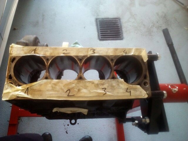

Donc on démonte, on retire la culasse, les pistons et tout. On inspecte.
Le bloc sans sa culasse. Prêt pour le dépose des pistons.
PS : J'abandonne la notion "d'étape", car je ne pense pas que ce soit le but ici

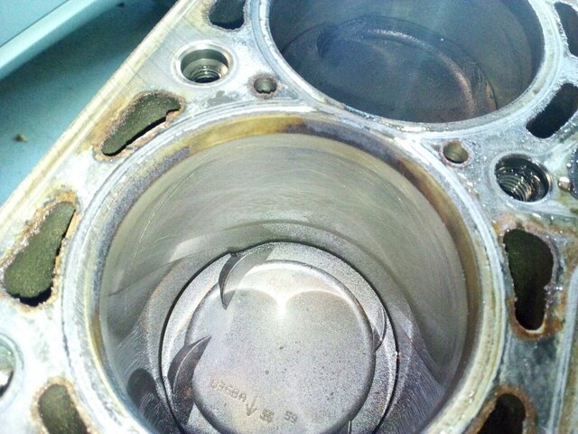

A première vue en tout cas, il n'y avait pas de dégâts, ni pour les pistons, ni pour les cylindres. C'était donc une belle nouvelle. De plus le bloc est plutôt propre. Voir photo suivante
On voit en effet que malgré le manque de lubrification, les cylindres ont toujours les marques de honage d'origine. A 149'000km c'est pas mal. Je n'avais encore rien nettoyé, donc les pistons sont spécialement propres. Sans doute du à une belle cartographie sans les contraintes anti-poll? Ou qualité des matérieux et pièces (injecteurs etc...) je l'ignore, mais n'empêche qu'il est propre! A par très peu de calamine.

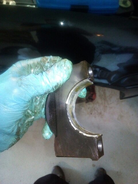

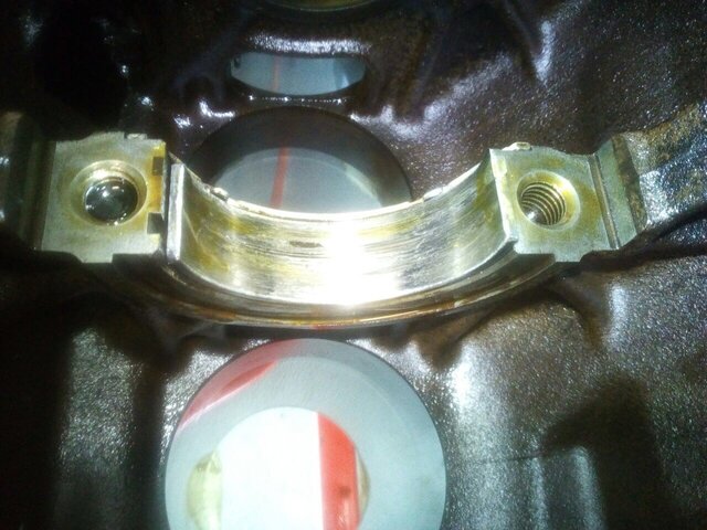

Voici pour les demi-coussinets de bielle. Quelques marques superficielles d'usure, rien de critique. A ce moment-là, je ne comprends donc pas d'où viennent les morceaux de métaux. Enfin, j'avais bien une idée, mais le vilo avait pourtant l'air en bon état. Attendez la suite.

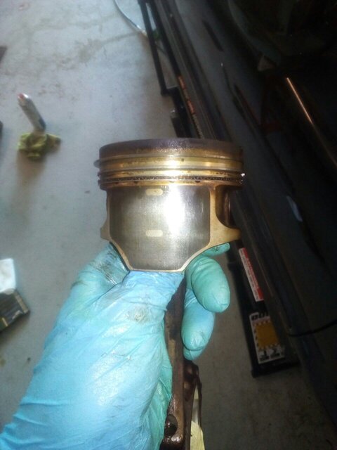

Une fois les pistons sortis, ils sont aussi en bon état. Le segment racleur, les gorges des segments, pas tant de calamine. De même que le coating des pistons qui est en très bon état. A ce moment-là, je me dis que "oui", on peut le sauver!
Un peu plus profond pour ce demi-coussinet. Rien de critique, mais doit être remplacé.

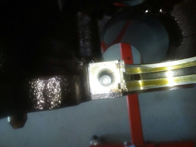

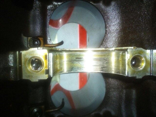

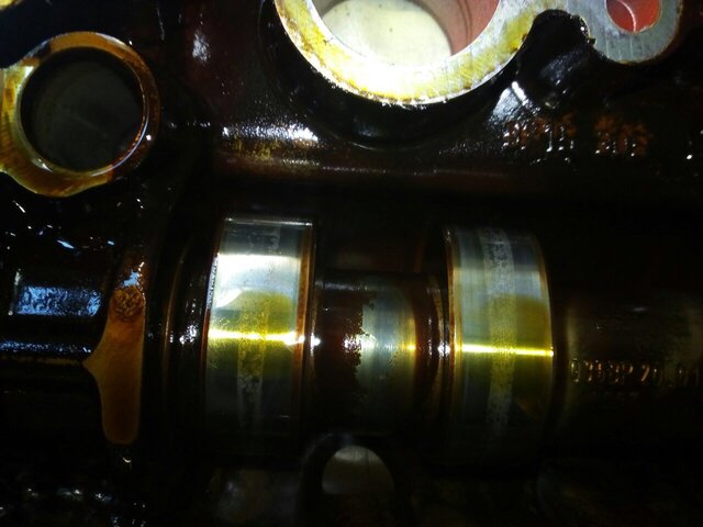

J'ai ensuite effectué la dépose du vilebrequin, et ce que j'ai trouvé... ça n'allait pas du tout du tout.

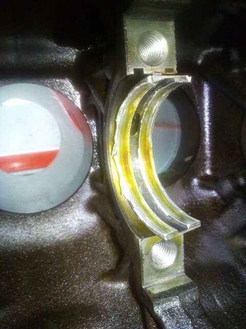

Tous les demi-coussinets de vilo avaient pas mal bouffé de leur métal. Certains étaient presque détruits...
On voit dans les photos suivantes leur état respectifs. A noter que les lamelles qui sont sur le palier 3 avait aussi pas mal bouffé...
"Ergot" cassé sur celui-ci. Cela veut dire que le demi-coussinet a tourné dans son logement. C'est très violent, ça peut creuser le logement...
Demi-coussinet détruit, pas le manque de lubrification...
Arrivé à ce stade, je comprends rapidement que ça va être difficile. Le vilo n'avait pas l'air abimé, mais je comprends que le manque de pression d'huile était du au fait que le jeu était trop grand au niveau des paliers, et que les jeux n'était plus du tout respecté.
Je ne sais pas ce qu'a fait l'ancien proprio, mais en y regardant de plus prêt, après quelque démontage, je vois que la fiche du "gong" dans le compteur est désactivé et que l'ampoule du témoin d'huile a été traffiquée. Est-ce pour cela que lors de mon essai rien ne s'est allumé? Je ne sais pas.

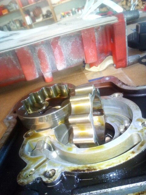

La pompe à huile ne présentait pas de jeu excessif, sérieux c'est plutôt solide ces organes. Si elle est dans les cotes, on peut conitnuer à l'utiliser.
Un peu de boue/sludge...

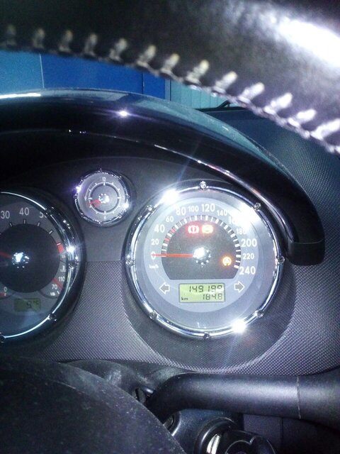

Alors il est vrai que ce moteur de GTI a 149'000 km, mais pour un véhicule vidangé tous les 10'000 en concession... Bref, j'épilogue pas, après quelques téléphone, VW, enfin le garage qui aurait travaillé sur ce véhicule ne trouve aucune traces des factures et des numéros de facture indiqués dans le carnet. Pire, ils ne connaissent pas ce numéro de plaque (l'ancien donc), c'est en effet dans leur base de données un autre garage qui s'en est occupé

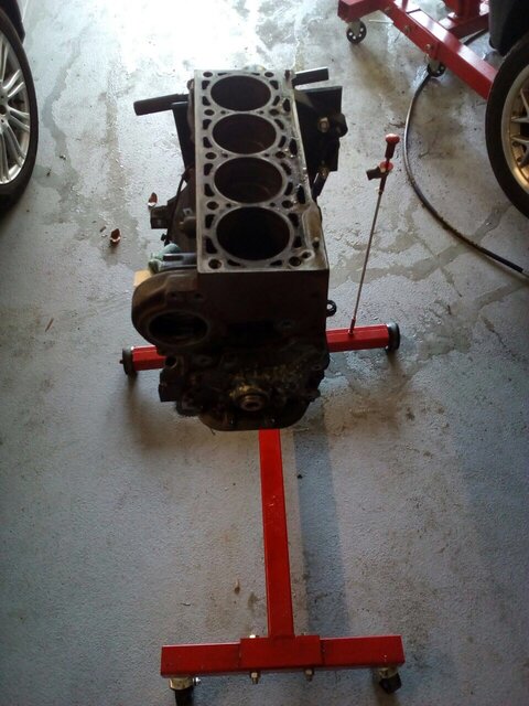

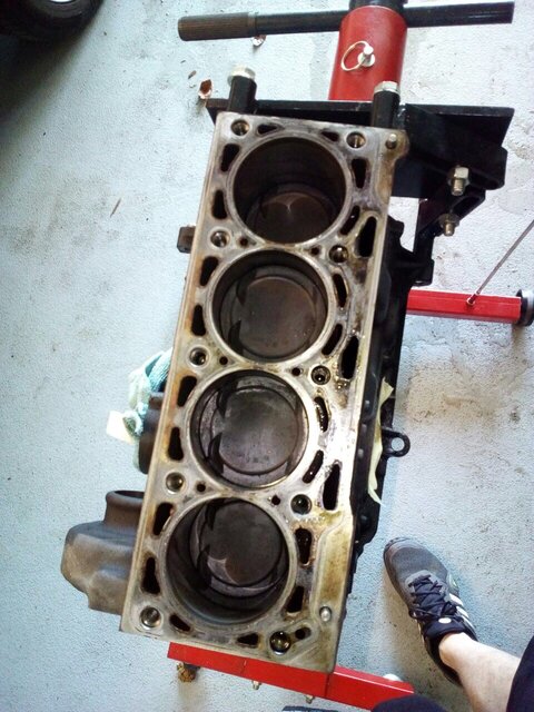

Le moteur est nu. Il faut maintenant mesurer, voir si ce bloc est récupérable... Je l'amène donc chez mon rectifieur. Nous procédons à des mesures diverses.
a) Les cylindres sont ok
b) Les pistons sont ok
c) Le vilo est limites, on peut le rectifier

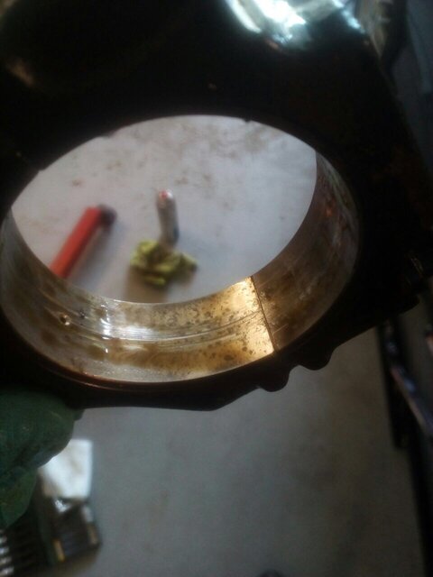

d) Les logements du volo sont creusés. Cela vient du fait que lors du manque de lubrification, les demi-coussinets on tourné dans leur logements. Résultat ça a creusé le bloc. De là, 2 solutions

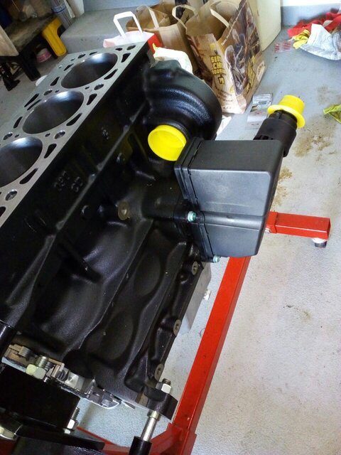

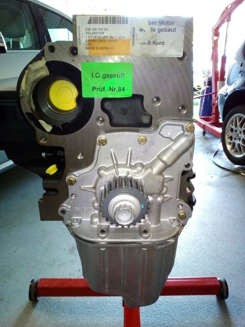

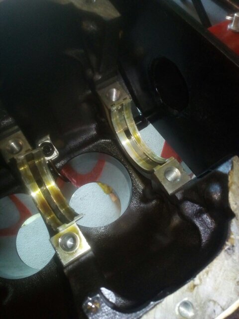

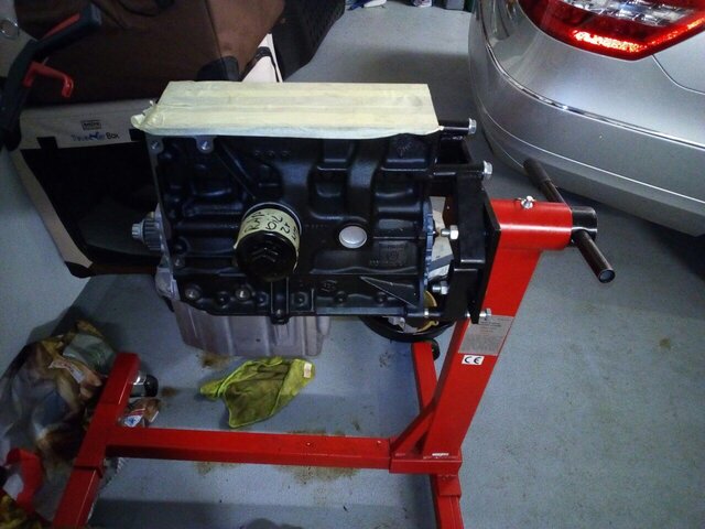

J'ai donc décidé de choisir d'acheter un nouveau short bloc semi-embiellé chez VW directement. Le bloc vient donc avec :
1) Bloc
2) Vilebrequin, pistons et bielles installés
3) Pompe à huile installé
4) Carter d'huile non rempli
5) Pouli vilo, calée sur le PMH
6) Divers bouchons pour éviter que les impuretés ne rentrent dans le bloc
Le moteur arrive dans un gros carton, très renforcé, avec du sagex etc...
Le voici, quand je l'ai installé sur mon stand , avec l'étiquette du mécanicien à l'usine qui l'a reconditionné ainsi que d'autres informations . C'est du propre.

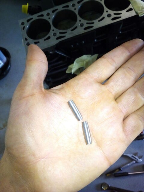

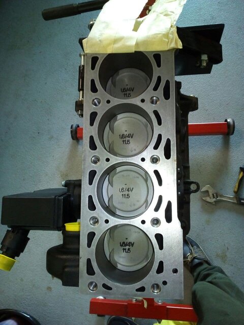

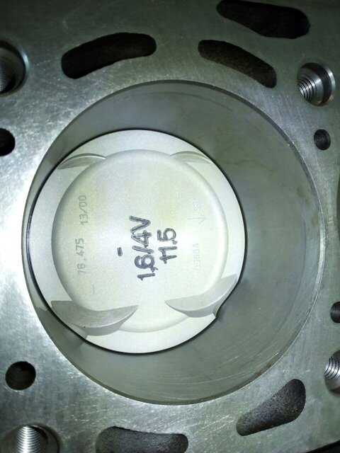

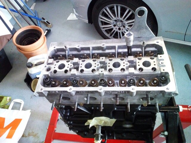

C'est assez joli tout ça, mais il manque quelque chose. Ah oui, les guides de culasse, pour guider la culasse.

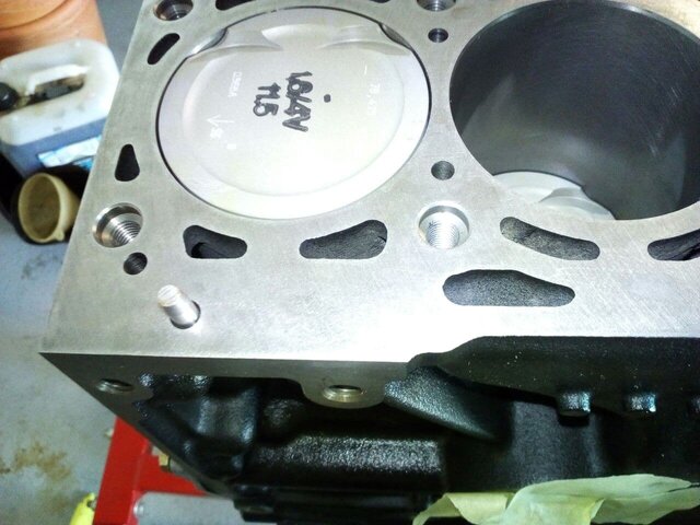

Joli à regarder ces nouveau piston dans ce bloc refait d'usine

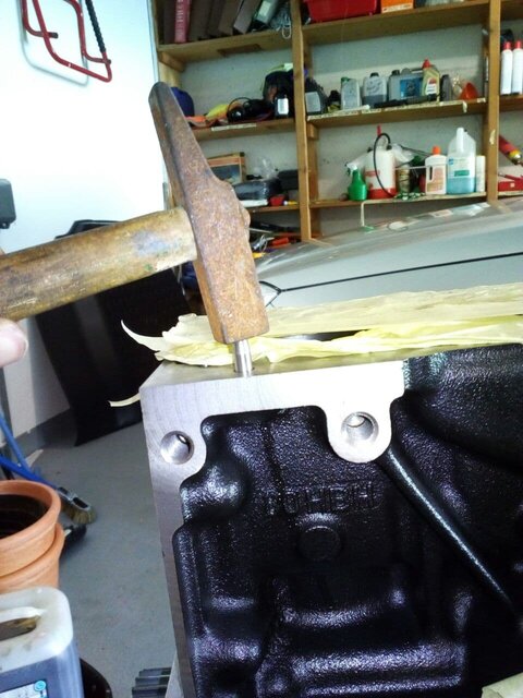

On met les nouveaux guides sur le bloc moteur
En utilisant un marteau. On tape très doucement, et très droit, et on guette le changement de sonorité, qui veut dire que le guide est arrivé contre le bloc. Nul besoin de taper fort!

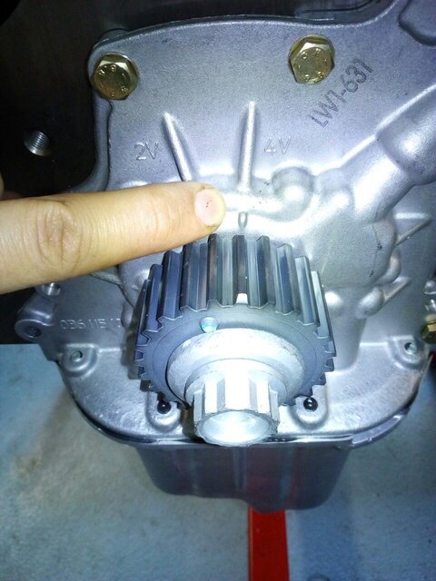

Voilà. A noter que vous voyez le piston numéro 1, à son point mort haut. C'est bien pour double-checker si le repère est correct sur la poulie, ou si ça a été fait au marqueur, alors ça permet de vérifier. Néanmoins, n'oublier jamais que lorsqu'on culasse un moteur, on ne met jamais le piston 1 ou un autre, à son PMH. En effet, on risquerait pas mégarde (quand on remet les AAC ou quand on met la courroie, ou quand on fait tourner un AAC), de se faire soulever une soupape, et qu'elle heurte le piston. Résultat, retour à la case départ. Lorsqu'on culasse, on se met au PMH, et en général on tourne le moteur à l'envers (exceptionnellement, autrement on ne fait jamais cela!) de 45° par rapport à sa position PMH.
Comme expliqué précédemment, c'est la bonne occasion pour checker le PMH et le repère du PMH. En effet, sur ce moteur, il s'agit de la dent chanfreinée de la poulie de vilo. On voit effectivement qu'elle coincide avec le repère du carter de pompe à huile. On est donc bon. Honnêtement cette double vérification n'est pas ultra essentielle, car sur ce moteur, la poulie est clavetée. C'est rare, mais sur certains moteurs, la poulie n'est pas clavetée, il faut doncrepérer très précisément le PMH. Avoir le moteur déculassé est une belle occasion de faire cela. Juste pour être sûr! Autrement, c'est comparateur avec adaptateur dans le puit de bougies, pour voir où le piston est et qui nous permet de voir le PMH.

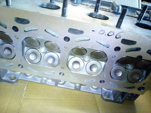

Le travail sur la culasse a été plutôt conséquent. Ce qui a été fait sur la culasse :
1) Aplanissement
2) Changement de tous les guides
3) Changement soupapes ADM & ECH
4) Changement des joints de queue de soupape évidemment
5) Goujon de fixation des deux collecteurs
On a donc conservé les ressort de soupape, leur circlip, et les linguets. Por le reste, c'est du neuf (pousoirs y compris)

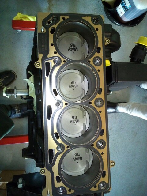

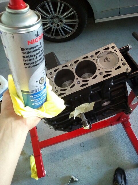

Avant la pose du joint de culasse, on dégraisse bien la surface d'appui, avec du nettoyant frein. On veillera à utiliser un chiffon non pelucheux, pour éviter que des minons de se logent dans les conduits d'huile ou de refroidissement.
On met ensuite le joint de culasse, tranquillement, et on voit qu'il va top avec les guides précédemment installé. Ne vous trompez pas de sens, ne le tordez pas, ne le contraignez pas, le plus droit possible. Soyez soigneux, c'est critique. Ne dégraissez pas le joint de culasse, sortez le de l'emballage et installez le directement.

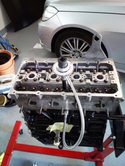

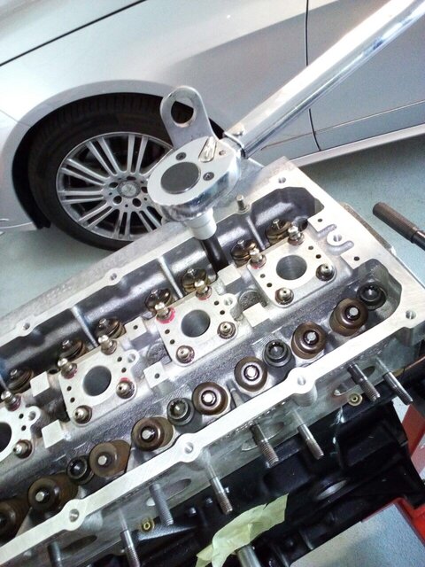

On pose donc la culasse sur le bloc, tout soigneusement. Puis on faire le serrage des vis dans l'ordre indiqué dans la doc (au préalable, on aura serré les vis à la main), sans oublier le serrage au couple, avec une bonne clé dynamométrique.
Pour ce moteur, une douille XZN longue suffit, pas besoin d'outil dédié, contrairement à d'autres mtoeur qui ont un format Torx étrange et qui demande un outil dédié (enfin, une douille).
Puis un bon serrage angulaire, avec une clé angulaire. N'oubliez pas de trouver un système de notation. Grosso modo, une vis serré, il faut la noter, comme ça vous savez où vous en êtes.On oublie vite, et on est souvent dérangés, surtout si on bosse à la maison. Et perdre le file à ce moment-là, ça ne pardonne pas!

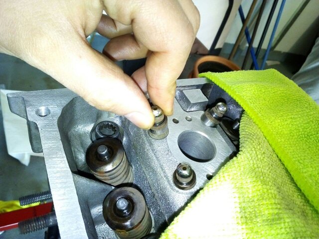

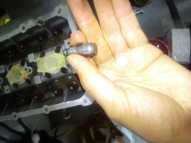

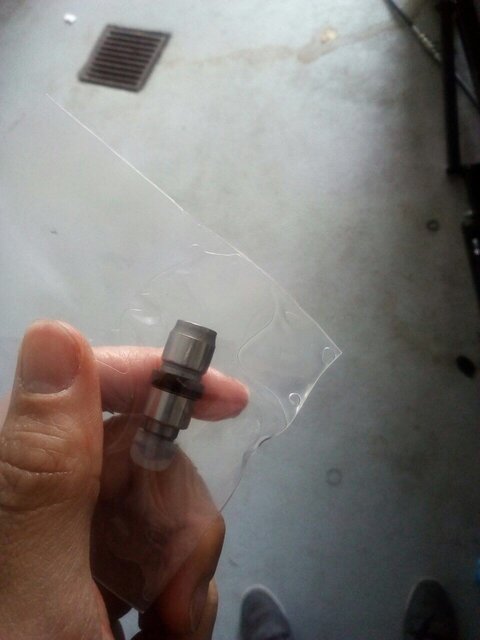

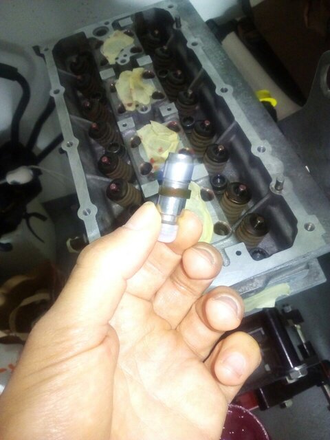

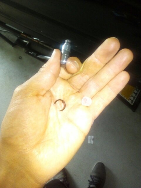

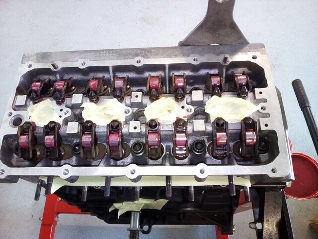

Les poussoirs doivent ensuite être installés. Les photos précédentes ont été prises après le serrage, c'est pour cela que les poussoirs sont déjà installés. Les poussoirs sont neufs et son livrés dans une petite fiche plastique. Ils sont pré-amorcés, car à leur deux bouts, il y a des "anti-fuites". Résultat, pas besoin de les amorcer. On le retire de l'emballage
Puis on retire le capuchon blanc, et le petit circlip brun, qui empêche l'huile de sortir lorsqu'ils ont été amorcés en usine après production.
Le voilà prêt à etre installé.
On les enfonce droit, il faut parfois un peu bouger pour que ça aille au fond, néanmoins n'allez pas en forcant! Si vous utilisez les mêmes qu'avant, prévoyez de les repérer proprement! Ne pas les interchanger.
Une fois les poussoirs installé proprement, on lubrifie avec de l'huile, ou préférablement de la pâte de montage (assembly lube en anglais), qui est plus épaisse et qui restera plus facilement sur les pièces, le temps que la pression d'huile s'établisse lors du premier démarrage du moteur. C'est plus épais et ça va mieux je trouve, mais de l'huile ça va aussi. Quoique si votre projet est long, préférez la pâte de montage à tout prix! L'investissement est faible, et vous sécurisez votre montage!
On lubrifie donc les tiges de soupapes
La tête des poussoirs
Et les linguets, une fois installé.

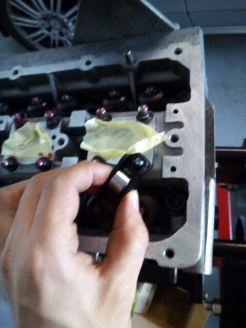

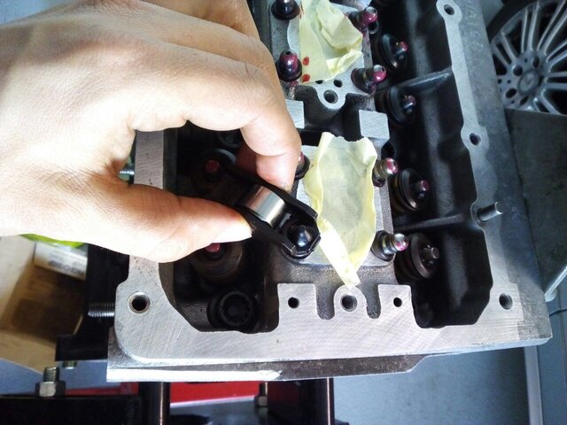

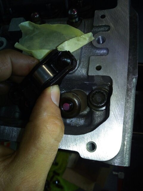

Préalablement, si vous utilisez les mêmes lignuets, inspectez les visuellement, qu'ils n'aient ni fissures, ni craquelures, et que l'anneau métallique ne soit pas déformé et qu'il tourne sans blocage et facilement!
On pose donc le linguet sur le poussoirs, il se "clip"
Puis, une fois clipsé, on va le poser soigneusement sur la tige de soupape.
Voici le résultat final. On lubrifie donc ensuite, tous les linguets soigneusement. Il faut que ça baigne ^^. On vérifie qu'aucun linguets n'est de biais, sur le côté, et on double-check qu'ils sont tous bien clipsés! C'est très important. En cas de doute, revérifier votre montage, notamment si c'est votre premier moteur!

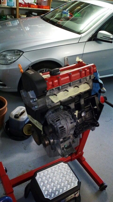

Je n'ai pas pris de photo de l'installation des accessoires (pompe à eau, alternateur, diverses pompes etc...) mais par contre, j'ai fait repeindre le couvre culasse, il avait une salle tronche (enfin, carter d'AAC = couvre-culasse sur ces moteurs). Voici donc le résultat final de cette restauration :
Ensuite, il n'y "plus qu'à" le mettre dans le véhicule, tout rebrancher et ensuite :

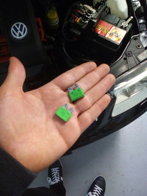

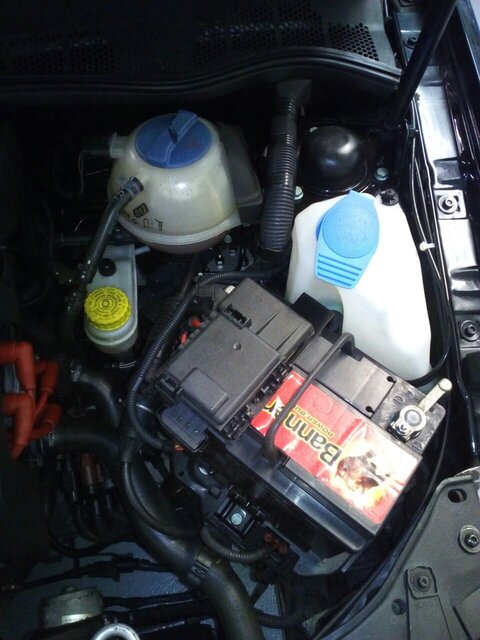

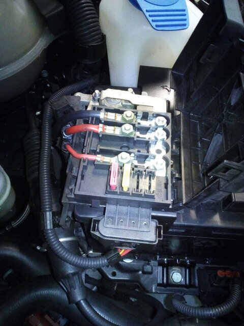

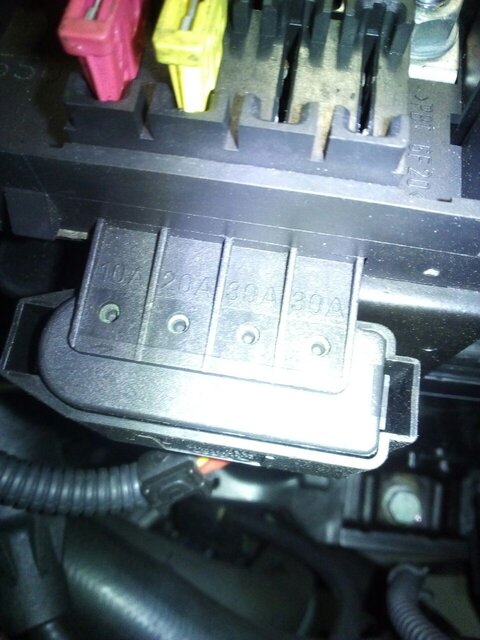

Lors d'un problème avec l'ABS ou l'ESP pour ces véhicules, il faut souvent changer les fusibles, et la plaque à fusibles. En effet il y a de la corrosion qui se forme dans la plaque à fusbile. A 60 CHF la plaque, ce n'est pas un gros risque.
Les fusbiles un peu fatigués
Plaque à fusibles neuve
Les 3 témoins allumés signalent un problème avec le groupe ABS. Avant de le remplacer, référez vous au 3-4 photos précédentes où j'explique ce qu'il faut remplacer avant de remplacer le groupe ABS
1) Bloc
1) Aplanissement
A noter que chez VW, souvent, la référence de pièce et les inscriptions de montage doit être orientées vers le haut, et lisible, comme si le moteur était monté dans le véhicule. C'est-à-dire que vous imaginez votre moteur installer dans le véhicule, et vous devriez pouvoir lire la référence, en vous tenant devant le pare-choc. C'est ce qu'on voit ici, vers le guide, on voit la référence et c'est lisible depuis le côté échappement. Attention, côté échappement n'est pas une référence, car cela dépend des moteurs. C'est lorsque le bloc est installé dans le bloc, qu'il faut se répérer.

Le filtre à huile est installé.
