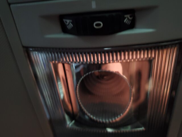

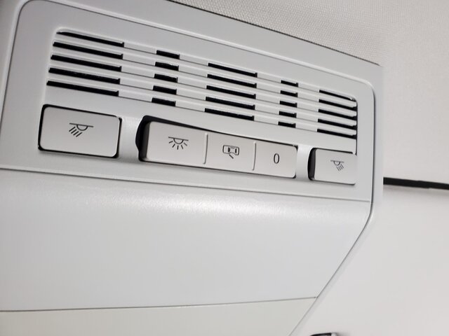

J'ai un problème électrique dans mon Multivan T5.
Lorsque je déverrouille le Multivan, le plafonnier conducteur s'allume normalement mais la zone passagers arrière ne s'allume pas.
Si je démarre le Multivan tout s'éteint et si j'active la commande d'éclairage passagers arrière tout fonctionne.
Lorsque j'arrête le moteur, le plafonnier conducteur s'allume mais pas celui des passagers arrières
Lorsque je verrouille le véhicule le plafonnier conducteur s'éteint mais la zone passager s'allume.
L'éclairage passagers arrière est faible, comme une mauvaise masse.
J'ai fait un Autoscan VCDS et j'ai Zéro défaut.
Adresse 09: Centrale Elec. (J519) Labels:. 7H0-937-08x-09.clb
Codage: A0A0393A0E612412922048102C0B8DD40080410F60040000300000000000
J'ai vérifié quelques fusibles et ils sont tous OK.
Auriez-vous une piste pour comprendre ce qui se passe ?
