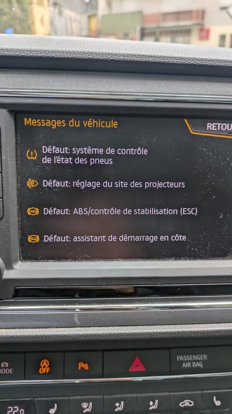

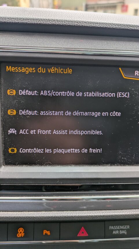

Je viens vers vous suite au remplacement de la batterie sur ma Seat Leon 5F. J'ai appris a mes dépends que sur les voitures modernes on ne pouvait pas laisser la voiture sans batterie pendant un certain temps : j'ai démonté ma batterie, je suis allé au magasin puis ai acheté un équivalent ( Batterie 70Ah AGM de chez Carter Cash).
Apres le remontage j'ai eu tout un tas de défauts qui ont disparus après avoir tourné le volant de gauche a droite.
Puis ils sont revenus en nombre, et je n'arrive pas a m'en débarrasser.
Je me suis procuré un câble VCDS chinois afin de faire un diag et j'ai un OBDeleven Pro sous la main au besoin.
J'arrive a faire disparaitre les défauts mais ils reviennent lorsque je passe approximativement les 25Km/h

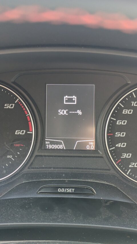

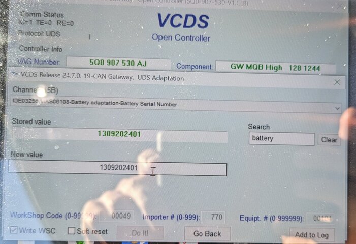

Batterie re-codée avec odb11, je n'arrive par contre pas a voir l'état de la batterie sur le petit écran (voir photo)

premier élément de réponse avec Bigbob en effet, les batteries se doivent d'être codées et appairées au véhicule. D'où le SOC (state of charge) inconnu au TdB.

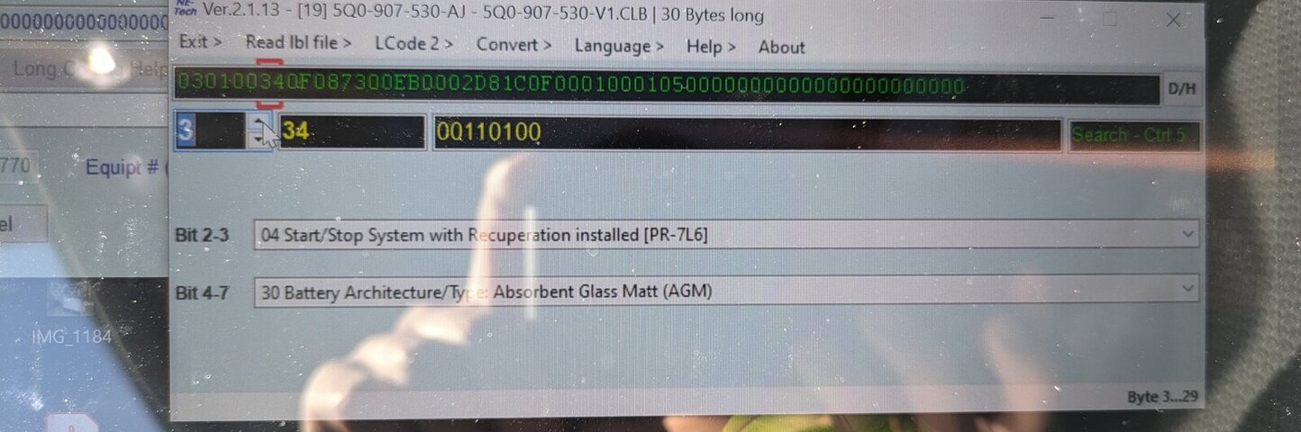

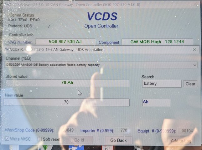

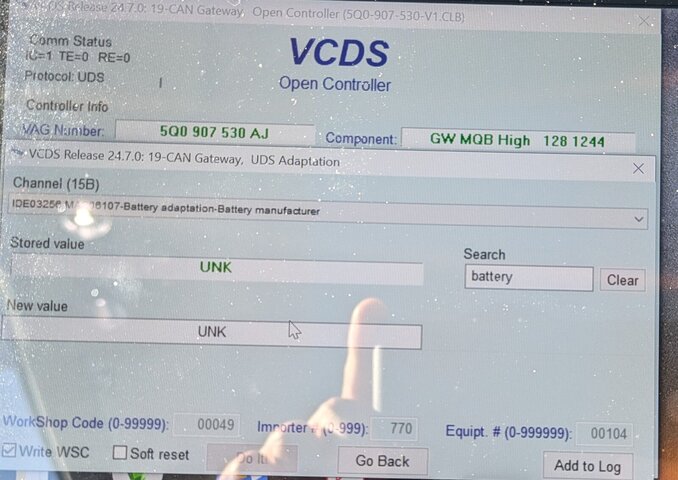

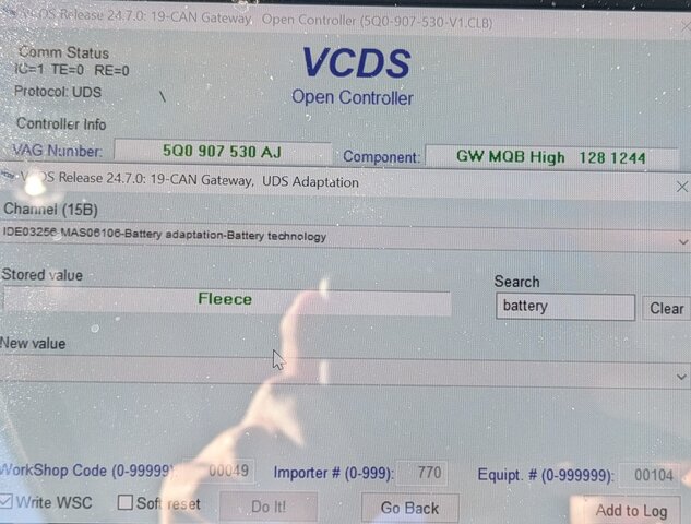

Yes la batterie est bien codée je viens de checker sur vcds en suivant la procédure donnée par BigBob (photos ci jointes)

Sur la photo, ton batterie serial number est le même que l'ancien. Il faut que ce serial number diffère d'au moins un digit (mettre un 8 au lieu d'un neuf par exemple), mais soit de même longueur, afin que le système puisse détecter la nouvelle batterie.

Procéder à la déclaration des nouvelles données comme tu l'as fait, AVEC UN AUTRE NUMERO d'identification!

Refait donc proprement la procédure en changeant le numéro d'identification.

Petit retour sur mon soucis, j'ai fini par faire un graph via obdeleven de la vitesse de mes 4 roues et j'ai remarqué que le capteur abs arrière droit ne répondait pas, je l'ai remplacé + effacement de défaut et la voiture n'a plus aucun défauts, il s'agissait donc juste du capteur abs.
