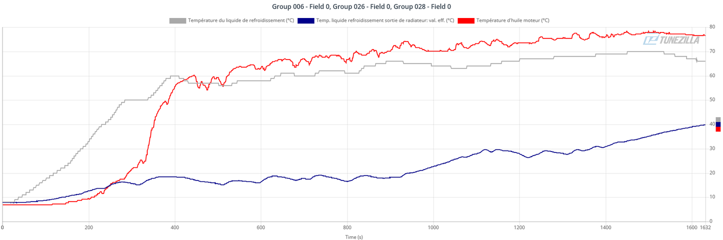

Le soucis c'est que la température moteur monte difficilement à 90° même en ville. Au bout de 20 km la température est atteinte mais baisse avec l'augmentation de la température intérieure demandée.
Sur route la température baisse lors d'une descente ou d'un ralentissement.
Auparavant tout fonctionnait bien.
Voici un relevé des différentes températures effectué avec VCDS (parcours de 19 km avec de la ville)
Est-ce possible qu'une pièce soit défectueuse ou une purge mal faite ?
Merci de votre aide !
