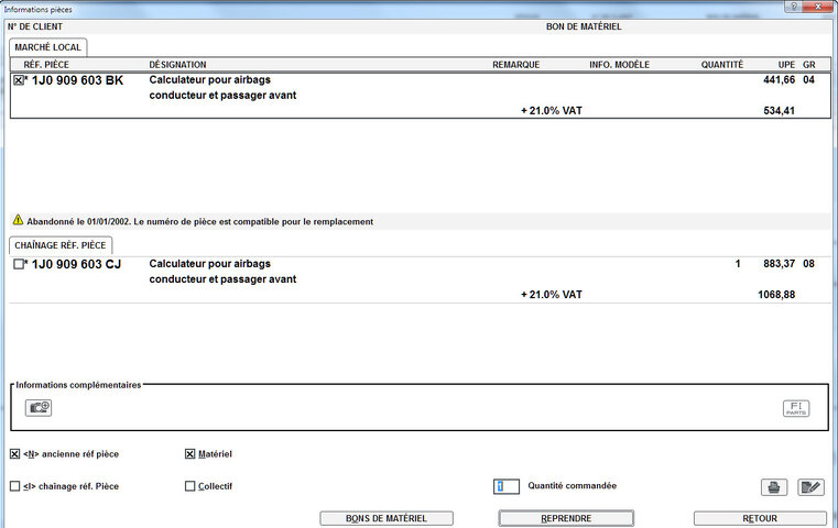

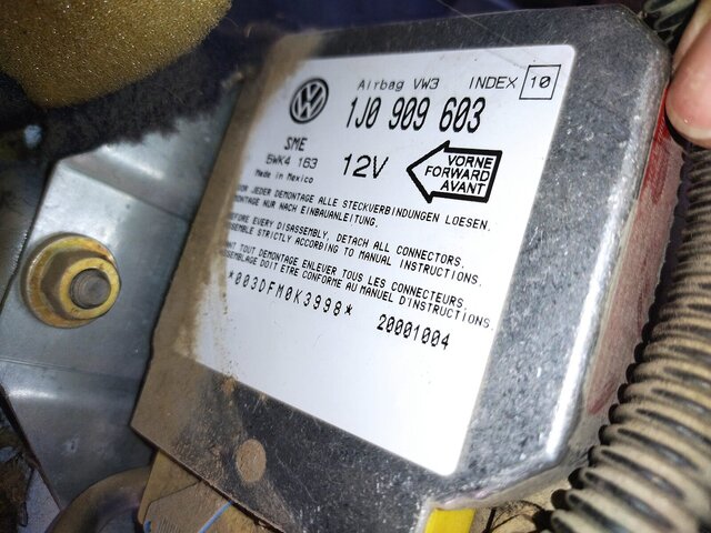

je roule au quotidien avec mon cher T4 depuis un p'tit moment et depuis quelques temps j'ai le voyant airbag qui s'est allumé...
jusque là pas de problème, sauf que la date fatidique du prochain contrôle technique approche

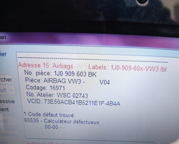

j'ai passé pépère au VCDS et voilà en photos ce qui en ressort...
qu'en pensent les experts?
c'est le calculateur qui est hs si je comprends bien?
