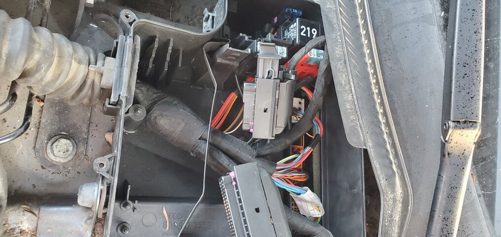

Voici les autoscans

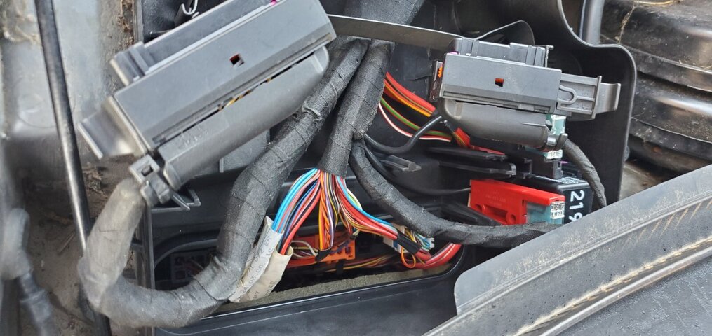

Je viens de regarder au niveau du calculateur moteur, les 2 fiches sont bien enclenchées en verrouiller, les fusibles 60A X2 et le 15A sont ok et la bobine du relais est ok également.Problème de communication entre boitiers boite et moteur voir fusibles et les connexions électrique pour commencer
J'si testé les fusibles et la bobine du relais. RASVérifie les continuités à l'ohmètre sinon visuellement celà ne sert à rien.
Le calculateur a été déposé pour investigationsLe côté filaire également ? Normalement ton ECU moteur et ECU boite communiquent via le can propulsion, ce sont les deux fils torsadés que tu retrouve au niveau de ton mécatronic. Après tu as peut être ton ECU boite qui a lâché.
