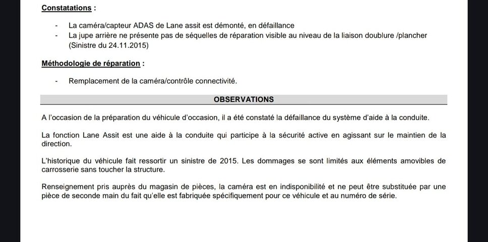

Il s'agit d'un point soulevé directement par un rapport d'expert, établi lors de la préparation d'un véhicule d'occasion, confirmant ainsi une défaillance d'une fonction de sécurité active essentielle.
La caméra/capteur du Lane Assist, qui est vitale pour l'assistance à la direction et le maintien du véhicule dans sa voie, a été diagnostiquée défaillante et a été démontée.
Le problème majeur est le suivant : j'ai contacté le magasin de pièces, et ils m'ont informé qu'une caméra de remplacement est actuellement indisponible. Plus préoccupant encore, ils ont expressément déclaré que cette pièce ne peut pas être substituée par une pièce de seconde main car elle est fabriquée spécifiquement pour ce véhicule et est liée à son numéro de série unique.
Cela nous met dans une situation délicate, car une fonction ADAS (système avancé d'aide à la conduite) essentielle est compromise, et il n'y a pas de solution immédiate pour la réparation.

Pour résumer, je suis actuellement en procès contre ce VW, et l'expert qui s'est déplacé sur place a demandé au mécanicien qui dit qu'il est impossible de substituer la pièce d'origine défaillante, qui n'est plus produite. Le magasinier confirme que des clients attende cette pièce depuis plus de 8 mois (en vain).

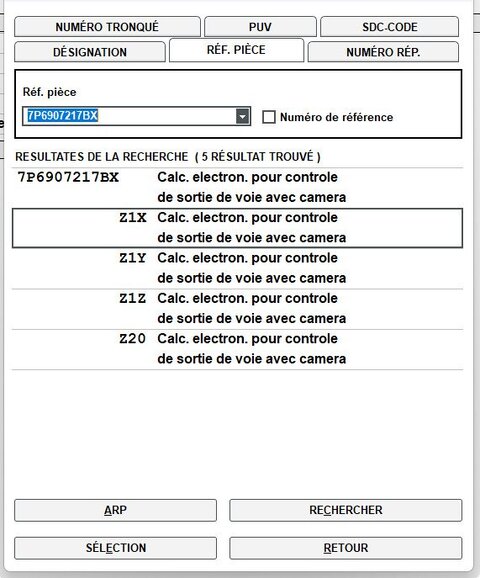

Le numéro de ta pièce est 7P6907217 BX

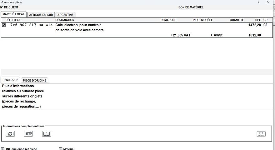

C'est pas donné mais normalement celà se reprogramme sans soucis:

Dispo. en plusieurs versions. Peut être en BO mais commandable.

Toujours dispo, la version Z1X est la version software tout simplement.
Incroyable merci des informations ils ont annulé la vente je trouve cela très étrange du coup !
