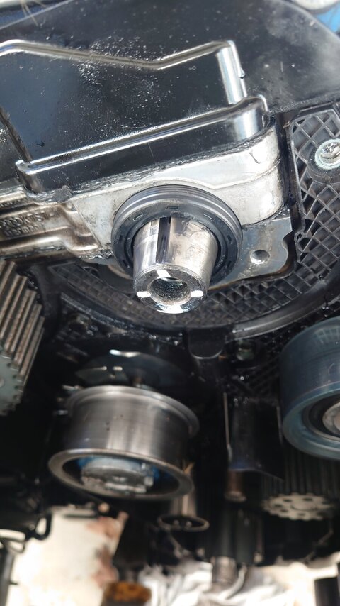

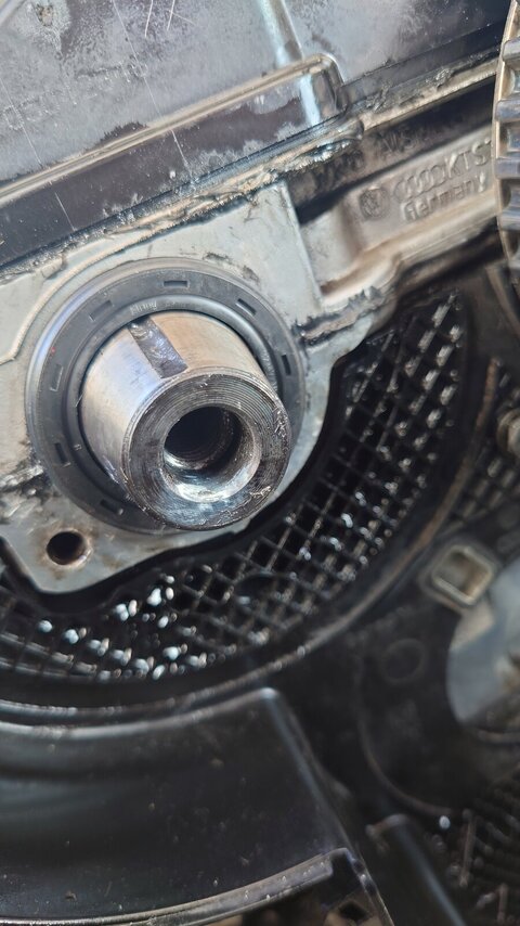

bjr
Pour Info: les 2 moyeux de AAC sont bien clavettées. Cf Photos
Du coup aucune précision à prendre pour démontage des moyeux AAC avec outil T10052 (en plus des piges classic sur distribution)
=> joint SPI changé sans problème particulier (y)
merci pour aide
Confirmation N° pièces pour moteur 2.0 TDI 16v type BRE
cote Echappement AAC 03G109102C sur moyeu 03G109240
cote Admission AAC 03G109101A sur moyeu 03G109236
