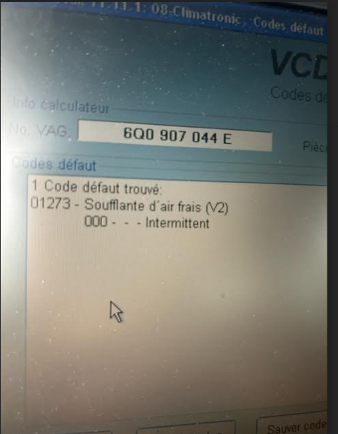

j'ai eu un code défaut 01 273 V2 que j'ai enlevé et qui revient plus !
d'ailleurs je peux plus re rentré dans le calculateur de la climatronic ????
pour le code DEFAUT , ce matin j'ai sortie les 2 fusibles , donc je pense que c'est ça et pas autre chose

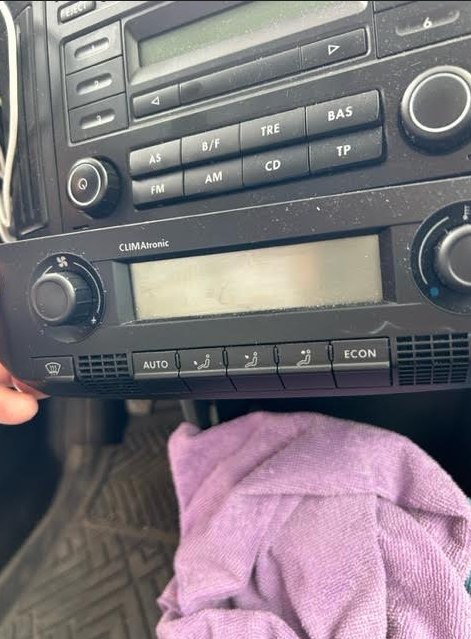

bonjour au forum
je commance à douter d'une chose au sujet de
ce que la climatisation ne marche qu'en vitesse à fond
au lieu de changer le module de commande digital sous la radio
il se peut que ce soit cette pièce ( voir photo )
je pense que c'est (PROBABLE ) que ce soit elle qui gère les vitesses de la ventilation
si quelqu'un l'a déjà fait ?? (POLO 9 N) j'ai peur de démonter l'interieur je ne sais pas si c'est plus ou moins accessible !
quand pensez vous ?? jiji
En défaut OBD tu as le ventilateur le V2 voir si déjà il n'est pas trop dur à tourner à la main.
Le variateur peut être défectueux également mais bizarrement il n'est pas en défaut ;)

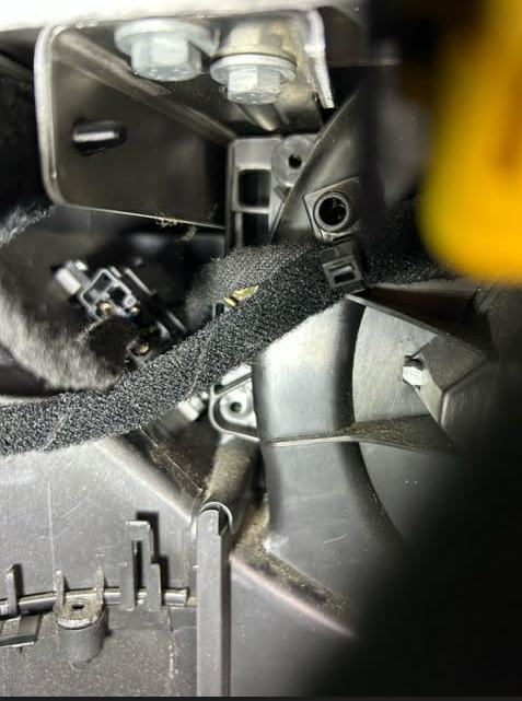

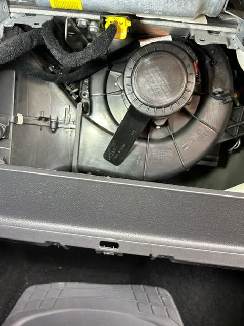

juste là je viens de sortir la boite à gants
je suis bloqué ; car je ne peux pas sortir la pièce .. il y a pas assez de place .
alors pour voir si le ventilateur peut tourner facilement ??
il est dans son boitier et je ne peux pas le toucher
ce que je peux dire ?? est que quand j' éteind la clim , je l'entends se ralentier tranquillement je ne pense pas qu'il soit grippé

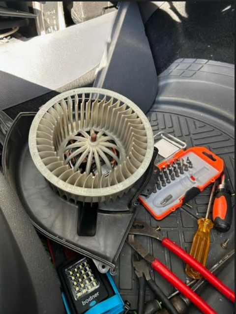

je met des photos .. il y a pas la place pour sortir le module de flux d'air
jiji
salut,
cela remonte loin pour moi, mais je pense me souvenir qu'il faut sortir le moteur donc un quart de tour à G mais d'abord soulever un petite patte en plastique qui sert d'arrêt
Si le ventilateur pulseur d'air d'habitacle ne fonctionne qu 'à fond ( puissance maxi ) c'est que le boîtier des résistances pour les vitesses intermédiares est grillé . et à fond le 12Volts ne passe pas par ce boîtier de résistances , mais alimente directement le moto-ventilateur .
salut,

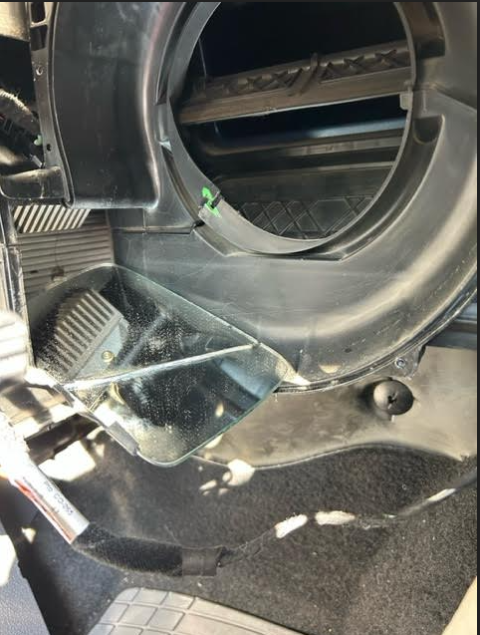

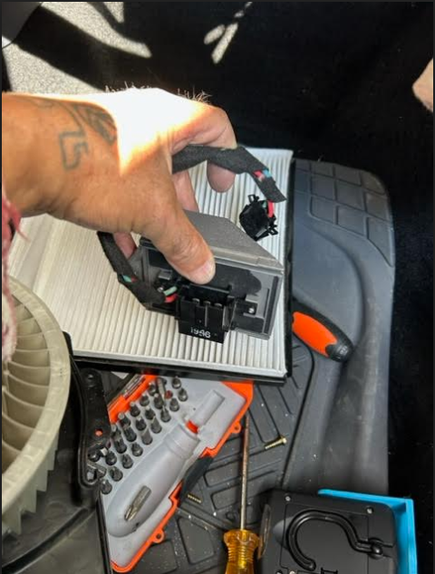

donc en fait sur la POLO 9N il ne tourne pas mais il tient par des vis
je suis arrivé après quand même des contorsions à sortir cette pièce et la tenir dans les mains
donc =
il faut défaire les vis couleur or du ventilateur V2
sortir le filtre à air
on peut arriver à le mettre au sol
et ce n'est vraiment que là que l'on peut ( avec un miroir , voir la vis ) qui tient le module thermique
ensuite il est aussi maintenue en PLACE par la fiche ,
une fois sortie la fiche ?? on peut le sortir
donc j'ai fait tout ça !
et quand j'ai vu que j'avais tout dans les mains !!!
je me suis dis =
tu remontes qu'à moitié pour que mon épouse puisse avoir sa oiture pour le lundi et tu verras de commander les pièces

ou là =
    150.5 KB · Affichages: 6

bonjour au forum @ charly diag et mac gui vert
donc oui il fallait sortir le ventilateur et le filtre d'habitacle
puis le module tient encore par un vis qu'on voit avec un miroir
merci tout fonctionne bien MAC GUY VERT a raison c'est bien la pièce dans le conduit du FLUX d'AIR
référence pour clim avec climatronic = 6Q1 907 521

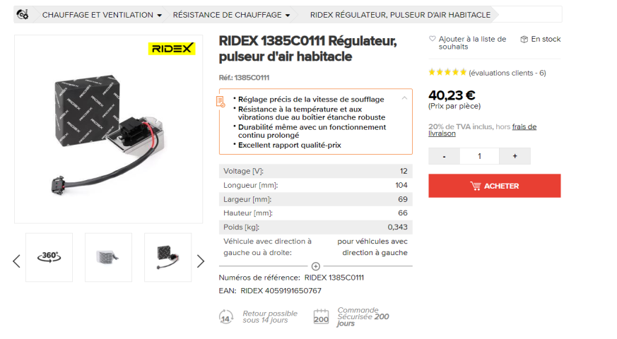

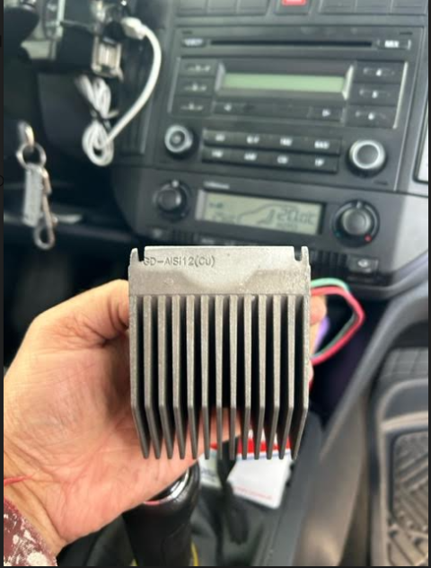

    99 KB · Affichages: 5

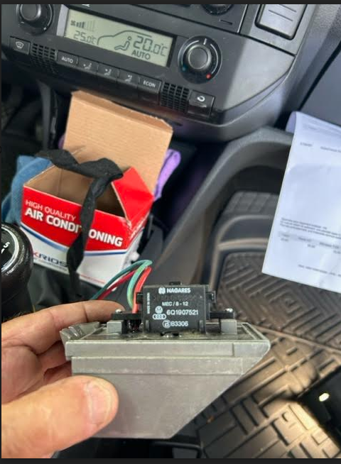

    142.7 KB · Affichages: 4
    152.2 KB · Affichages: 4
