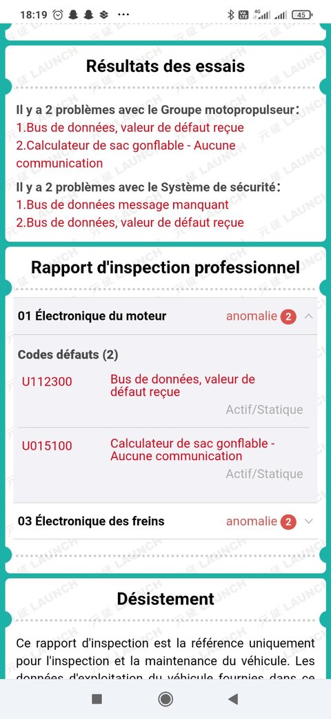

Je viens à la pêche aux infos concernant un défaut sur mon Touran 2.0tdi de 2016.
J'ai le voyant d'airbag et d'autres défauts qui ce sont affichés sur l'ordinateur de bord.
Les premiers diagnostics ont penchés pour un problème avec le calculateur d'airbag.
Celui-ci a été remplacé par un professionnel sans réussite, il a donc remis en place le calculateur d'origine.
Es ce que sur ces modèles il y a des problème connu sur les faisceaux électrique?
Si l'un d'entre vous a les schémas des faisceaux, ceux ci pourrais grandement m'aider dans ma recherche de panne.
Je vous joins une copie du diagnostic.
