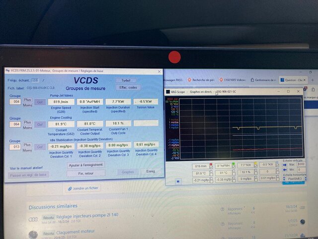

Fait un screen des rendements d'injecteurs, c'est sur le module 1, par contre le groupe essaie le 13, c'est selon le moteur.
Autant pour moi l'injecteur est OK, pas de soucis, avec une vidéo c'est mieux, le 4 (A l'opposé de la distribution semble plus faiblard que les autres, peut être une histoire cylindre). Accélère jusqu'à entendre le bruit en question et maintien l'allure moteur, histoire de voir le travail des injecteurs.
Je ne suis pas sûr d'avoir bien compris, car à partir d'un certain régime, les valeurs du groupe 13 ne bougent plus...

Normal que tes chiffres ne bougent plus car aucun autre capteur passif n'indique que ton véhicule bouge, mais place ton régime à 2500 tours environs histoire de voir si ca bouge correctement.

Peux-tu me dire à quoi correspond cette mesure du groupe 13, qui semble concerner le ralenti (Idle) ?
car je vois des valeurs bouger, mais je ne sais ce qui se passe...
Sur ce groupe tu as les valeurs rendements injecteurs, c'est à dire que chaque injecteur est vu par le calculateur, qui en fonction ajuste, il faut savoir que les injecteurs 1 et 3 fonctionne ensemble, et le 2 et 4 idem, donc le 4 reste fermé plus longtemps que les autres, essaie de desserrer un peu cet injecteur et refaire tes essais.
