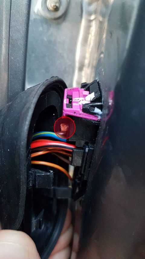

J'ai laissé la voiture sur le parking durant 4 mois et j'ai fais ressouder les fils par une connaissance récemment mais...
- On a retrouvé la centralisation des portes sauf conducteur (une fois dedans je suis coincé car elle se bloque !)
- tout fonctionne (ou presque) avec la clé, y compris le hayon (qui n'avait jamais fonctionné jusqu'à maintenant !)
- mais j'ai de nouveau perdu le Klimatronic
Le dernier diagnostic m'indique des défauts mais je n'y connais rien du tout en électronique (un peu en mécanique...mais seulement sur tondeuse !!)

Quand vous avez réparé les câbles dans les soufflets de portes, vous avez totalement sorti le câblage de la porte, ou bien vous avez soudé au niveau du soufflet sans déposer le câblage ?
La personne a repiquer les câbles de l'intérieur de la porte ,il les a rallonger d'une certaine façon.
(P.S : J'ai fais un tour sur le lien du kit de réparation du câblage,je ne trouve pas les tarifs ? Ni en Français ,ni en Deutsch ? )
Dans mon post #9 j'ai mis un lient direct sur Auto-Doc...
Quand je vois ce fil coupé à ras du connecteur, je sais pas trop comment il a fait pour le ressouder, il est tellement court...
il en a chié c'est clair, c'est chez Audi qu'ils me l'ont coupé comme ça, il y en avait 3 qui était "rattrapables" mais regarde ça ...

Les sagouins :(

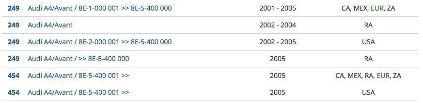

En cherchant avec les références originales du devis, tu retombes sur les kits de réparations : « » et « ».
Les sagouins :(

Ben le diagnostique t'aurais pu le faire tout seul avec VCDS et ici on t'aurait donné toutes tes références avec ton VIN...
Ça c'est la référence pour le câblage des soufflets arrières « », à priori, d'après ton VIN les commandes de tes glaces arrières sont manuelles...
