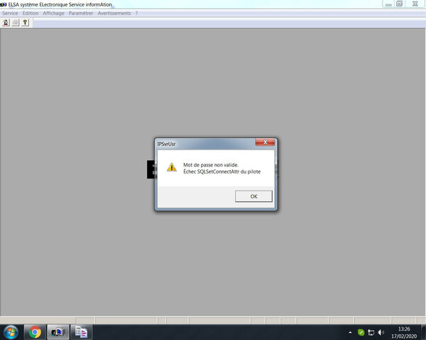

et bien c'est un demi échec pour moi. J'ai installé Elsawin 4.0, la 4.0 update puis la Màj 4.1. Ensuite de 5.00 à 6.00. Je pu ouvrir Elsawin à ce moment là mais aucune données (ce qui est normal)
J'ai ensuite installé le plug-in SVG, puis j'ai installé la documentation Seat.
Maintenant Elsawin s'ouvre mais m'indique " mot de passe non valide - SQLsetconettr du pilote ". Donc si je comprends bien je ne peux pas me connecter car le mot de passe est pas valide.
Quelqu'un à t-il une solution ?

Tout simplement. A priori tu as un problème de base SQL, rassure moi, tu n'es pas sur W10?

je suis sous W7 64 bits. Voici une photo lorsque je lance Elsawin :
Je ne peux me connecter. J'ai bien mis admin lors de l'installation.
Bon, je crains que cela ne fonctionne pas sur mon poste !
On est clairement dans un problème de base SQL.
Ou bien tes Data n'ont pas été installées correctement, ou bien tu t'es trompé lors de l'installation.
As-tu suivi le tuto?
Je serai toi, je désinstallerais Elsawin, supprimerais le dossier, et réinstallerais le tout.
Commence par cela :)
PS : Tu as toujours la machine virtuelle si jamais
