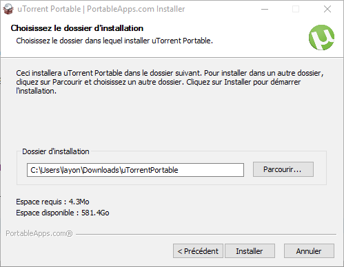

Installer uTorrent Portable
Lancez l'installeur, sélectionnez votre langue de prédilection et cliquez sur OK.

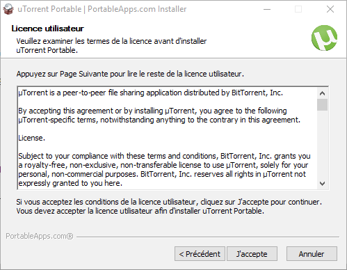

Poursuivez l'installation puis acceptez les termes du contrat de licence d'utilisation.
L'écran suivant vous permettra de définir le dossier où sera installé µTorrent. Vous pouvez bien évidemment laisser la configuration par défaut ou la modifier en cliquant sur le bouton "Parcourir".

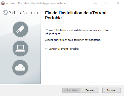

Une fois le répertoire d'installation défini, lancez l'action. L'installation terminée, cochez la case "lancer µTorrent Portable" pour démarrer automatiquement le logiciel après fermeture de la fenêtre.

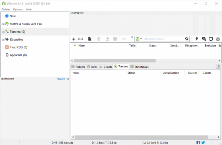

Créez et partagez votre fichier torrent

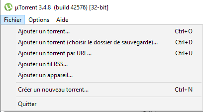

Lancez µTorrent et faites Fichier > Créer un nouveau Torrent.
C’est à partir de cette nouvelle fenêtre que vous pourrez ajouter le ou les fichiers à partager. Il est possible de sélectionner un fichier ou un dossier entier.

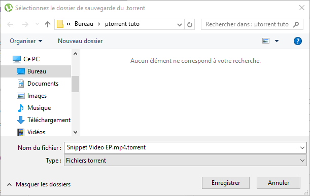

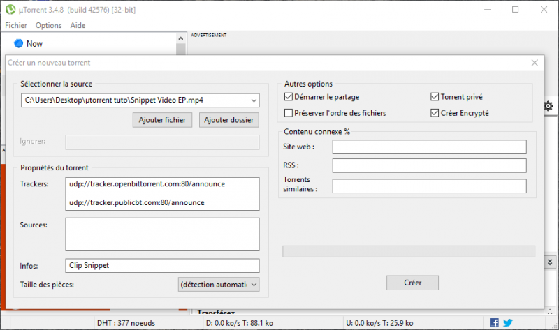

Notez que vous avez la possibilité de rendre votre torrent privé et de le chiffrer. Pensez également à rajouter des commentaires si nécessaires dans le champ « Infos ». Cliquez ensuite sur le bouton « créer ».
Pour partager votre fichier torrent, il suffit de l’envoyer aux destinataires par mail ou sur un site dédié. S’il s’agit de documents, de vidéos ou de photos privées, je vous recommande de créer une archive sécurisé (avec mot de passe) avec Winrar ou Winzip ou encore 7Zip avant même de créer le torrent. Vous communiquerez ensuite le mot de passe aux destinataires. NB : il se peut que votre FAI bloque certaines fonctionnalités de votre client Torrent. Renseignez-vous (Google est votre ami) et autorisez les fonctionnalités via la console de gestion de votre box.

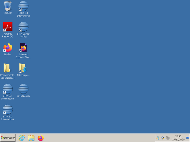

la seule vm windows 32 du site que j'ai pu récupérer est en anglais
Je l'ai installé.
Fonctionne nickel 👍

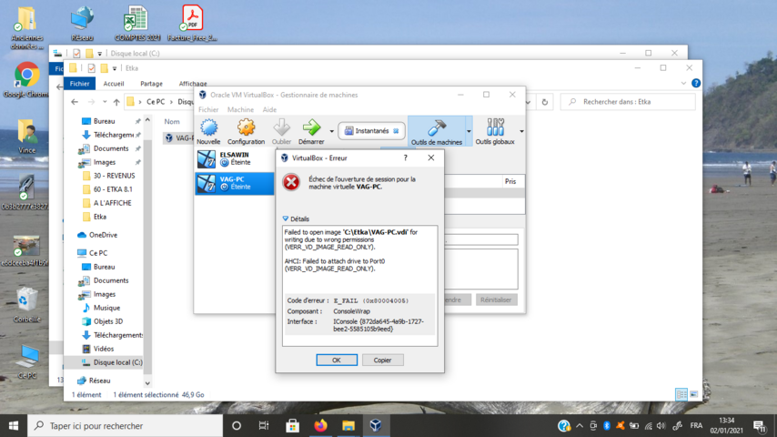

Bonjour, j'ai un petit souci lors de l'installation.
Lorsque je démarre VAG-PC j'ai un échec d'ouverture de session.
Une solution à mon problème peut-être ?
