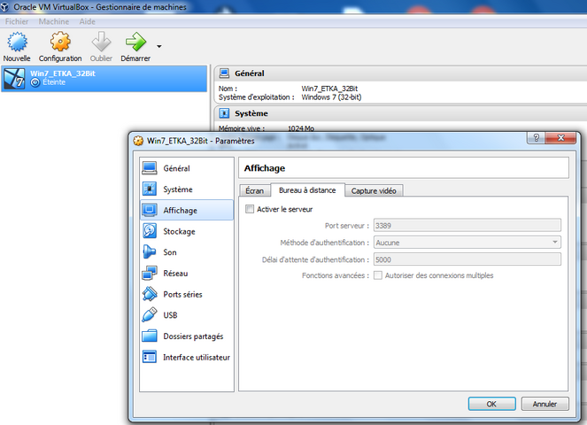

L'image est éprouvée, le problème ne vient pas de là.

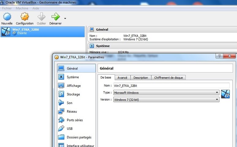

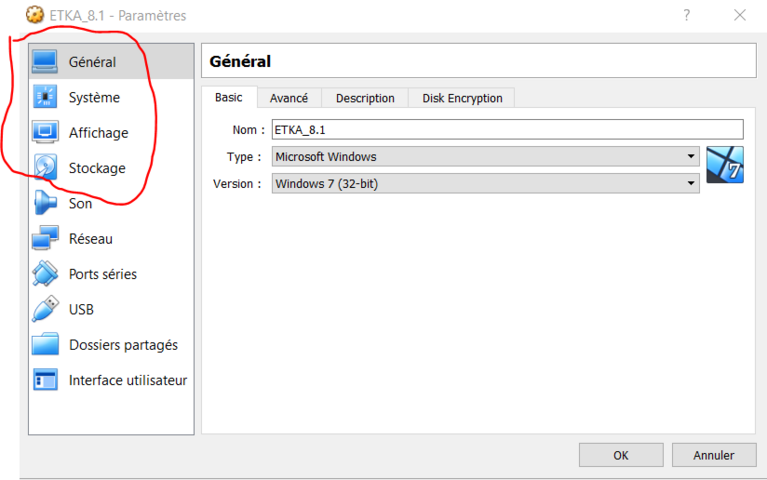

Par contre stp, il me faut une capture d'écran des deux premiers chapitre de ton VirtualBox, à mon avis, tu ne l'as pas configuré correctement, je te renvoi au début de ce sujet, pour voir les captures d'écran.
En attendant, poste ta config.
Il me faut pour les 4 premiers chapitres sur la gauche, une capture d'écran de tous les onglets.
Cela te fera environ 10 captures d'écran, c'est ch** mais pas le choix
re voici..
je tenvoie le reste ensuite..
je peux mettre ici ou par Mp ?
merci
Pour ta config, le plus simple et que tu postes ici, si quelqu'un rencontre le même souci, il saura comment faire
Exactement (y)

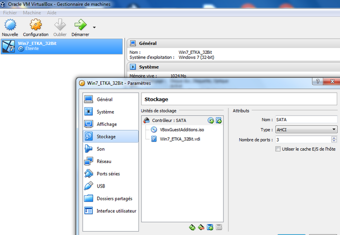

voici

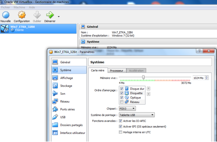

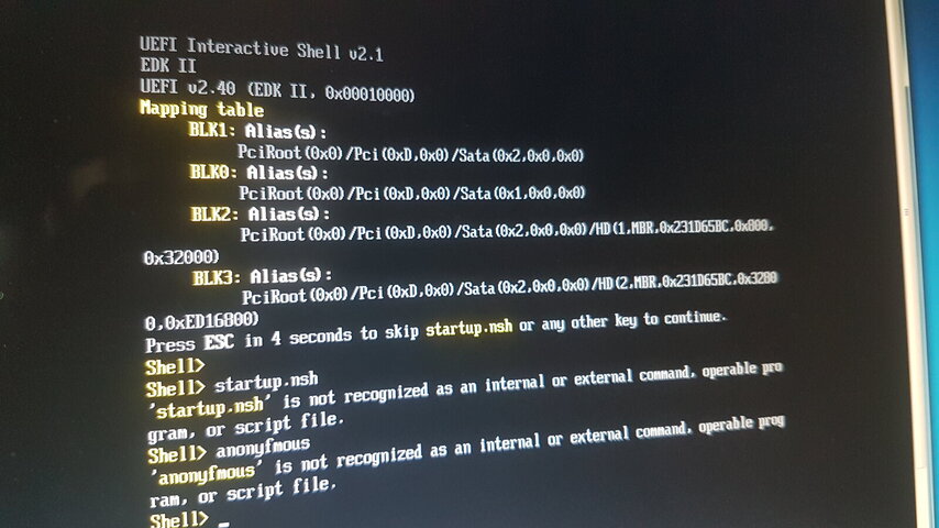

Je crois que c'est parce que tu as activé les OS spéciaux que sa fait sa essaye en le désactivant
Crabou8301 a raison désactive EFI ( OS Spéciaux ) .
Oui exactement, désactive EFI, Windows 7 ne peut pas fonctionner avec l'EFI activé
merci à vous..

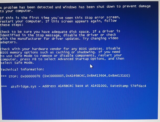

j'ai donc modifier ca a demarer par contre j'ai eu l'écran bleu
jai redémarré le Pc en vérifiant ds système ce fichier "aks.findge"

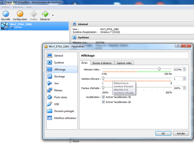

les 4 1er chapitre demandés sont ..

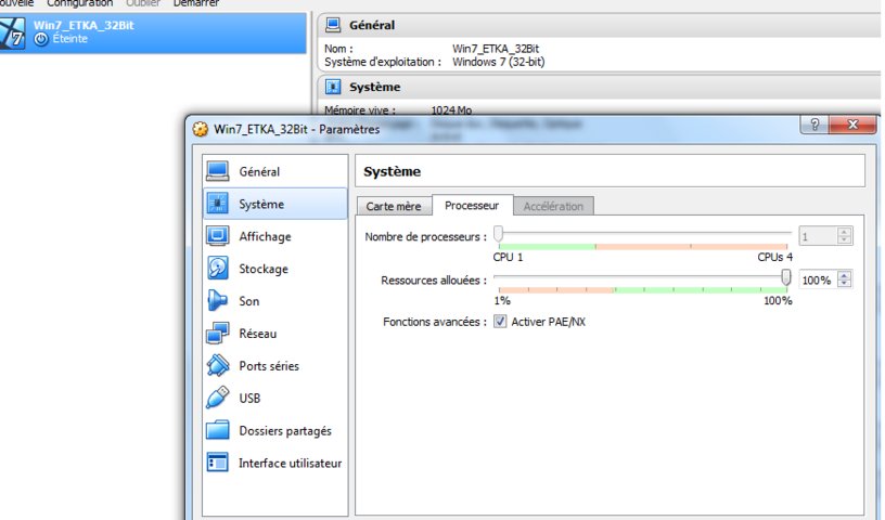

Attention, pour un de tes onglets, mets les deux CPUs disponible et aussi désactive PXE comme suit :

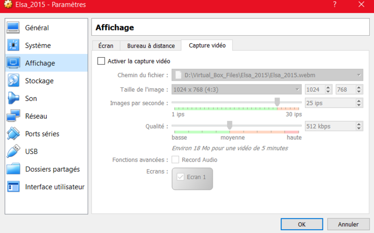

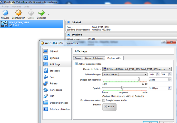

Désactive la capture vidéo dans un premier temps

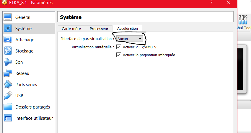

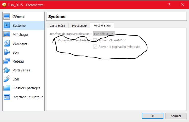

Et sous "Système" onglet "Accélération", tu as mis quoi?
Je suis pas sur que les 2 cpu sois nécessaire moi sur ma machine si met 2 cpu cela me marque paramètre invalide donc obligé d'en mettre qu'un seul.
Par contre oui désactive PAE/NX et réessaye ;)

Alors pour cpu Jai pas la main..c'est grisé
capture désactivé.
onglet accélération grisé aussi..bizard je pouvais avant et javai mis 2D..
Comme répondu à polo plus haut jai pas ka main
Désactivé 👍

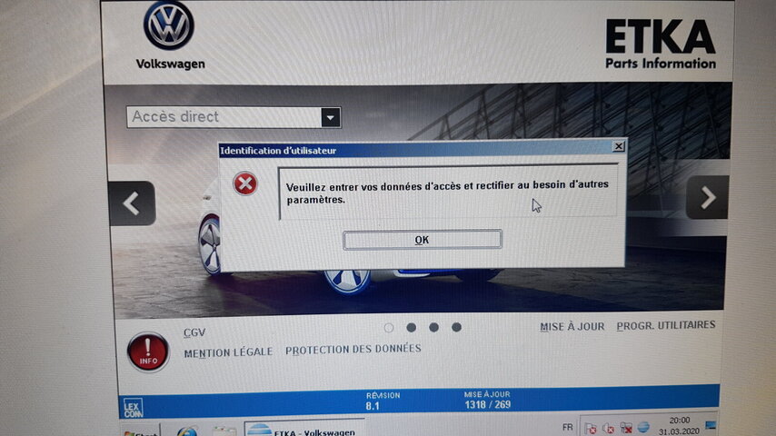

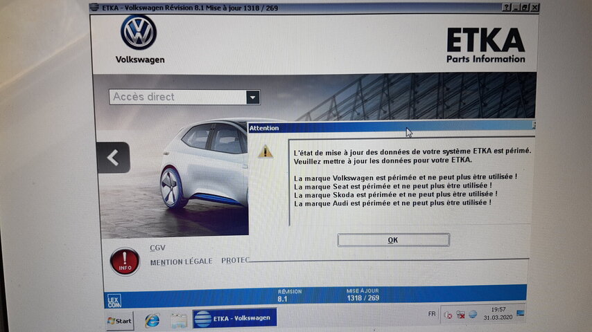

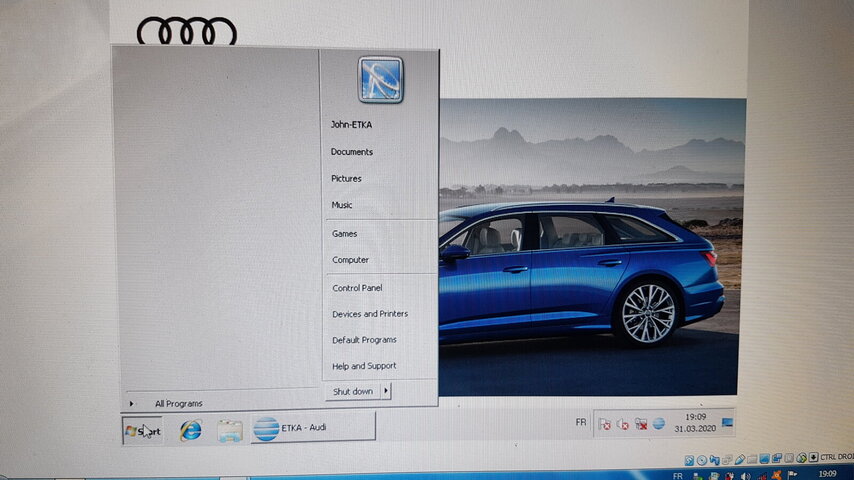

je viens d'essayer en mode sans échec et là miracle ça fonctionne comme sur un bureau classique voici quelques photos pris avec mon téléphone désolé de la qualité mais c'est la rémanence de l'écran probablement qui fait cela

En démarrage sans échec tout fonctionne
En mode normal ça bloque impossible de cliquer sur les icônes
On dirai que la virtual machine plante

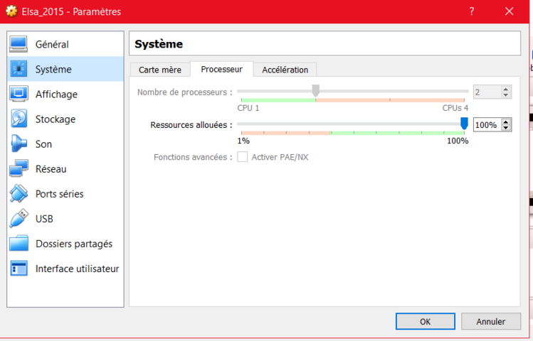

Si c'est grisé, c'est parce que tu n'as pas arrêté ta machine virtuelle correctement, ces options ne sont désactivables/activables que lorsque la machine virtuelle est à l'arrêt (je sous-entends que tu arrêtes ta machine virtuelle en utilisant le "démarrer--> Eteindre" de la machine invité.
Attention, chaque chose que je te montre ci-dessous, tu dois faire un test pour voir si ça marche, ne fais pas tout "d'un coup" ou c'est mort.
Il te faut donc bien désactiver le PAE/NX. Autrement ça peut pas marcher
Une fois le PAE/NX désactivé, réessaie pour voir si ça marche et si la souris fonctionne.

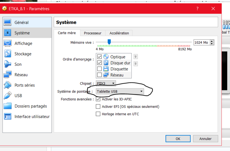

Va dans les options "Système" et sélectionne, au lieu de Tablette USB, "Souris PS/2"
Réessaie pour voir si ça marche.
Ensuite, il te faut aller dans son, et désactiver la prise en charge audio (le vu de tout en haut, il faut l'enlever). Réessaie pour voir avant de continuer.

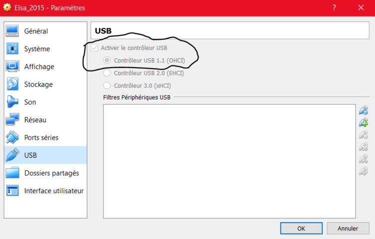

Ensuite, stp, file me voir la config USB que tu as, est-ce comme celle-ci? Il ne faut pas autre chose que ça :
Si oui, continue de lire, si non, tu dois mettre comme l'image présenté ci-dessus.
Si tu as déjà la config que je t'ai présentée, alors enlève le "vu" de tout en haut. Cela désactivera la prise en charge USB et forcera pour sûr la MV à prendre des input en PS/2 directement. Réessaie, cela devrait résoudre ton problème.
En dernier recours, enlève les deux "vu" que tu vois ici (chez moi ils sont présents et grisé, car ma VM est en état sauvegardé pour gagner du temps")
Si ça ne fonctionne pas, essaie de mettre sur "aucun" :

Bonjour Polo16v190
Je viens d'essayer toutes tes remarques mais toujours pareil
Par contre je m aperçoit que l'onglet "accélération" est grisé et je ne peux pas y accéder
Le problème ne viendrait pas de la ?pour info je suis sous win10 32its avec un processeur I5-4690
