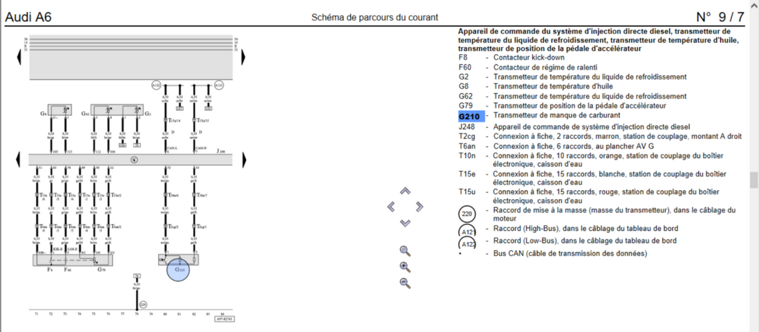

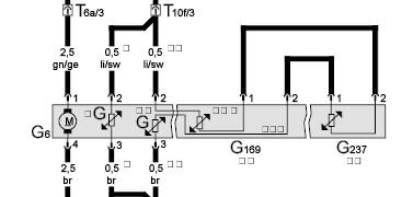

Là, je suis sur Elsa (parcours du courant)... j'ai localisé la bonne planche (à priori page 9/12) et sur Etka planche 919-045
... et si je comprends bien, il y a 4 résistances variables (genre rhéostat) dont 3 en série et le tout en // avec la 4ième qui envoient l'information au porte instruments... o_O

Y a un truc qui m'échappe. Dans Elsa on parle de G210... (transmetteur de manque de carburant) et là, il n'y est pas....
Et en regardant sur la bonne planche pépé ???
