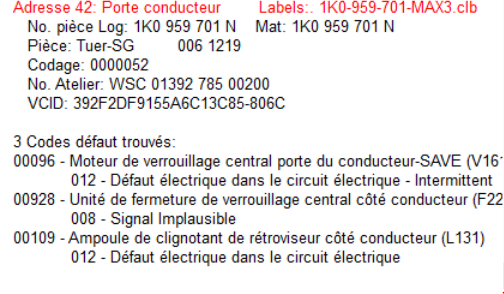

Bonjour. la fermeture centralisée de la porte chauffeur ne fonctionne plus depuis la télécommande, ne fonctionne plus depuis le bouton situé sur la porte chauffeur . Elle fonctionne une fois sur 3 en activant depuis un boitier vcds.
je suis obligé de mettre la clé ds la serrure pour ouvrir ma porte.
est ce un fil coupé ? (j'ai vérifié au niveau du passage de porte
le moteur abimé?
une photo de l'analyse vcds
merci pour votre partage d'expérience
Ma question est pour savoir si c'est le moteur de la porte qui est grillé ou plutôt le fil qui est coupé?
comment savoir faire la différence?
merci
Si tu as bien vérifié les fils entre la porte et le montant et que c'est ok, alors il faut remplacer le bloc serrure.

oui le clignotant du rétroviseur est cassé depuis bien longtemps. merci pour ta réponse.
je vais commandé un bloc serrure .

Bonjour je n'ai pas pris le temps de changer le moteur. Depuis 15 jours, avec le froid, la fermeture fonctionne ! Comment l'expliquer ?
Merci pour vos avis
Merci pour vos avis
Patience bientôt elle sera tout à fait bloquée intérieur et extérieur et là...
Ce genre de panne est sporadique.
