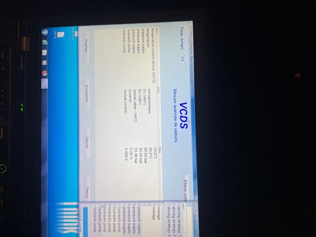

- avec VCDS je vois bien que la pression hydraulique ne dépasse pas 43bars et que la pompe tourne en permanence (Mecatronique)

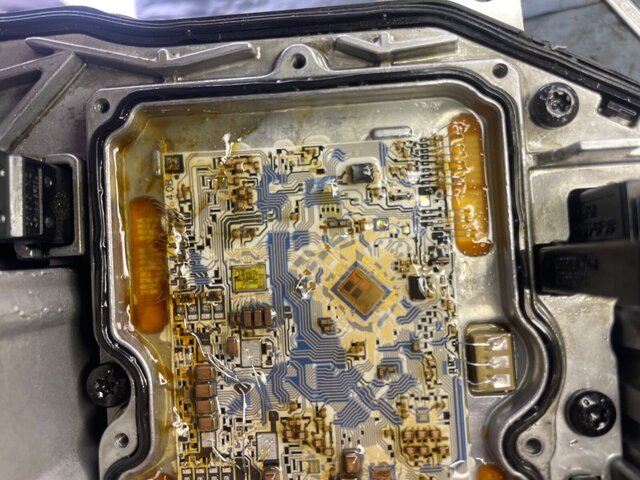

- que de l’huile à pénétrer dans le TCU

- j’ouvre la plaque du TCU et « j’éponge » très délicatement l’huile qui c’était infiltré mais je constate que le gel qui recouvre et isole l’électronique était descendu en bas du boîtier et que le haut était dégarnie (on dirait par gravité) de plus et certainement de ce fait certaines jonctions se touchent (voir photo)
- à la loupe, je soulève délicatement le gel et sépare les jonctions qui se touchaient (aucune n’est cassée)

Le problème hydraulique semble réglé, la pompe démarre monte la pression à 60 bars puis s’arrête. Elle redémarre à 42 bars. Il faut plusieurs minutes pour redescendre de 60 à 42 bars (débit de fuite mais raisonnable)
- les réglage de bases ne fonctionnent pas (malgré les pré requis)
- malgré la lecture de temp de pression de certains capteurs aucun rapport ne s’engage
