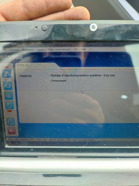

Pour moi elle tourne normalement, une fois a 90 ° en montant vers 2500 tr ou au alentour de 110km/h elle se met en sécurité avec le message consulter atelier et si je coupe le contact je le remet la elle repart directement sauf quand je repousse un peu sa reviens mais pas directement, et quand je vérifie avec torque une bête appli pour GSM elle me donne le code "p0087- Pression carburant faible".

Ton capteur de pression de carburant dans ta rampe. ou si tu as ouvert ton circuit une purge via VCDS à faire, si pas possible dévisser légèrement une alimentation d'injecteur, mettre du linge partout, puis lancer le moteur, de l'air devrait s'échapper, puis ensuite resserrer ton alimentation d'injecteur, sinon faire un test des retours d'injecteur, tu as certainement l'un d'eux qui fuit et qui fait chuter ta pression.

Si tes quantités de retour sont équivalentes, tes injecteurs sont OK, as tu une odeur de gasoil dans ton compartiment moteur ?
