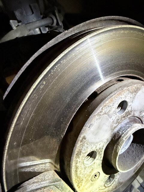

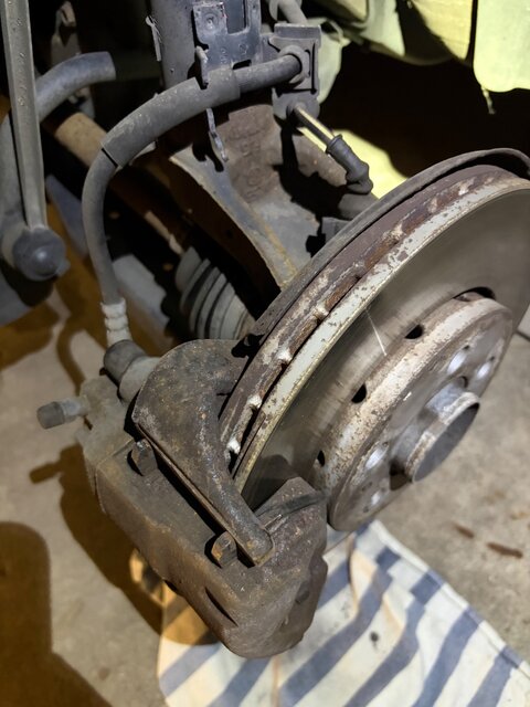

C’est mon premier post sur ce forum, je vous sollicite pour le changement de mes disques et plaquettes sur ma Seat Ibiza :

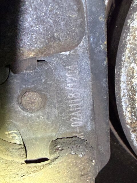

Le garagiste (Peugeot) qui m’a vendu ma Seat avait changé les plaquettes avant par un modèle de chez GALFER B1.G102-0331.2 (
E9 90R-02A1118/1204) et en voulant changer mes plaquettes, j’ai remarqué que le piston dépasse du haut de la plaquette et que les fixations côté piston ne tiennent pas bien du tout.

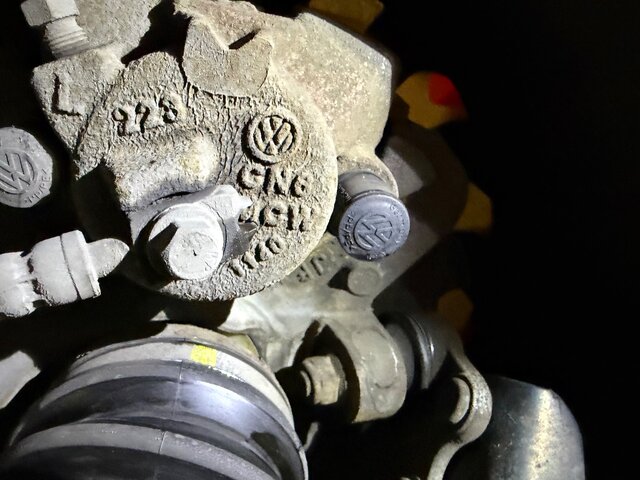

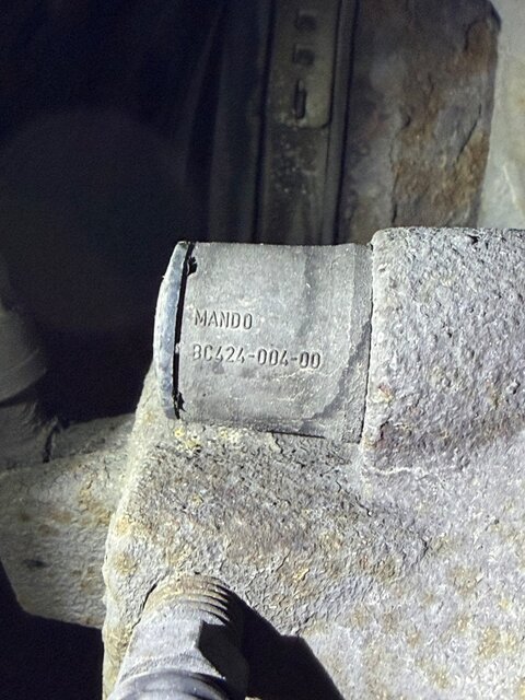

Mes étriers sont des
MANDO BC424-004-00
(Étrier avant gauche : 6C0 615 123
Étrier avant droit : 6C0 615 124)
Je ne vois pas le code PR sur l’étiquette (photo en PJ), mais je suppose que c’est du ZG sans certitude.
Est-ce qu’une âme charitable pourrait regarder sur un de leur logiciel car je n’ai pas la possibilité d’installer les logiciels sur Mac pour accéder au catalogue. Apparement les étriers Mando ont des fixations differentes des étrier ATE/Teves de ce que j’ai pu comprendre.
