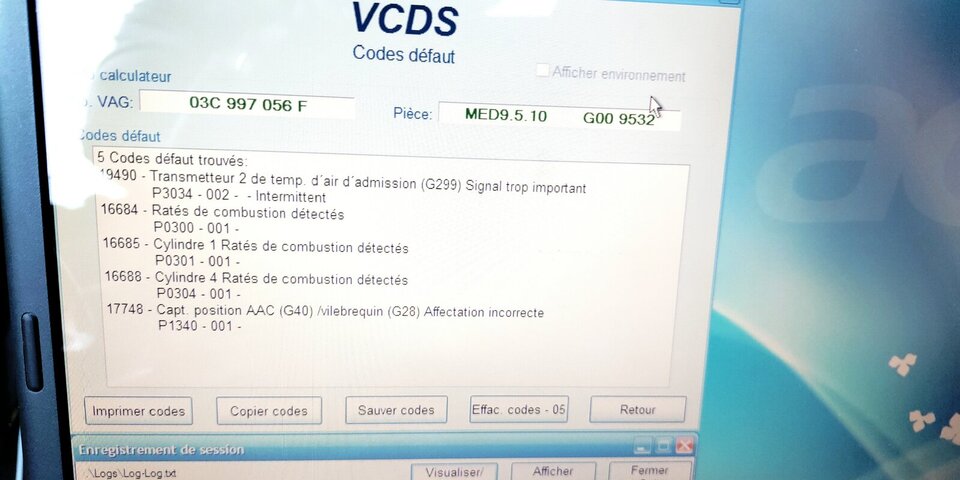

J'ai un Touran 1,6 FSI 115 de 2004, il tourne 100% éthanol sans boîtier depuis 30000km (voyant moteur allumé mélange trop pauvre).
Ce n'est pas là ma question.
Depuis hier, plutôt à froid, elle a de grosses ratées de combustion, ayant changé les bougies récemment, je les ai incriminées.
Donc une fois changées, idem, j'avais une bobine d'avance, changée l'une après l'autre, idem, j'ai bien l'étincelle aux bougies.
Ces ratées sont décelées par le calculateur cylindres 1-4.
De temps en temps elle tourne rond puis 3-4 secondes après à nouveau les ratées.
Une fois chaude, plus de ratée...
Je vous joins le diag :
C'est vraiment lourdingue les photos d'écran de VCDS...

Je mets au moins celui-ci, car c'est celui qui me semble le plus important (évite de rouler, tant que ce défaut persiste...).
il faut commencer par traiter le dernier DTC, c'est le plus important....

Bonsoir,
Le dernier défaut 17748 est le plus important car il te signale que ton système de distribution n'est plus en phase entre le vilebrequin et l'arbre à cames ce qui peut également créer des ratés de combustion.
Il faut procéder au contrôle de calage du moteur soit en contrôle mécanique ou via VCDS avec blocs de mesure.

Alors comme ça a été dit, il faut gérer le dernier dtc d'abord.
Mais rouler pauvre peu provoquer du cliquetis et niquer le moteur.
Tu peux aussi tenter de prendre les compressions.

Pour info, j'ai vidangé le moteur, plein de limaille dans une huile quasi neuve devenue noire.
Une fois la culasse démonté, jeu latéral sur cylindre 2, je pense que les segments ont pris cher et le piston aussi...
