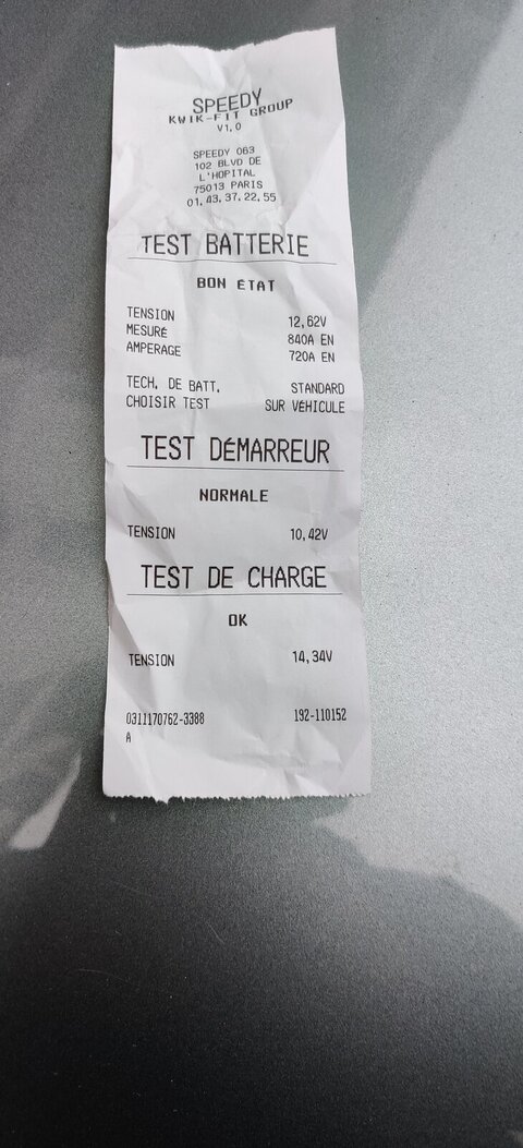

La batterie est très bien chargé (récente), quand je mets le contact tout s'allume, les fusibles je les ai vérifiés ils sont OK.
Regarde le test de la batterie :

DOM DOM te demande si ta batterie est bonne ( ok , tu as 12,5v ) MAIS .un coup de valoche d'une plombe va te vider cette batterie ( j'en ai fait les frais à ma première diag avec BIGBOB ) et tu risques ( ou vous ) de ne plus pouvoir démarrer ( si elle retombe à 11,4 V) . J'ajoute que la situation sera encore pire si tu es en bord de route loin de chez toi ou en appartement ( il te faudra une rallonge ) . Ça c'est le premier point .
