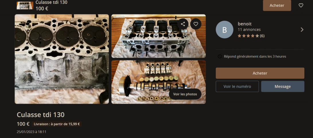

bonjour,
honnêtement si je serais dans le cas de figure de samybzh,
je partirais sur achat une culasse occasion, que je referait propre, contrôle étanchéité , un petit surfaçage, voir état de arbre à came et des poussoir,changement des joint de queue de soupape,
à cela il va y avoir un jeux de vis, le joint culasse et une distribution?
Se qui et critique ? bientôt 340000km comment et embrayage si il faut faire le volant moteur et embrayage par la suite les 2 reparation vont plomber le budget.
ps pour info
