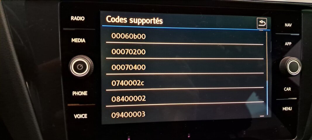

Je souhaiterai pouvoir utiliser mon VCDS pour activer des options sur mon tiguan 2019.
En vous remerciant.

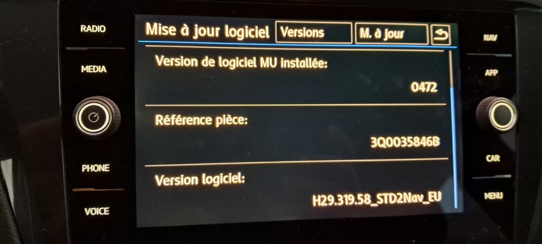

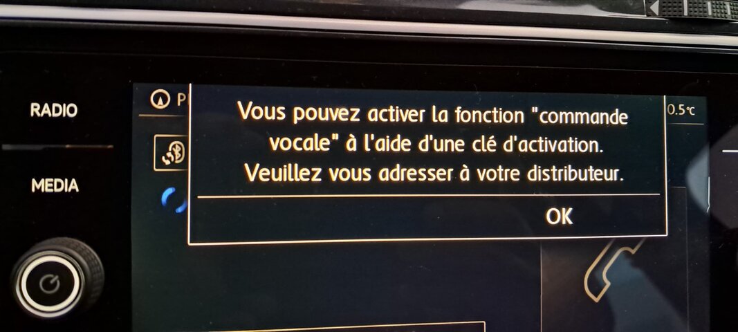

Je souhaiterai activer la fonction commande vocale.

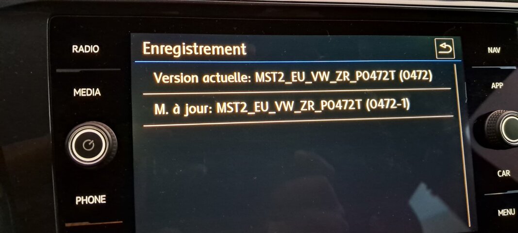

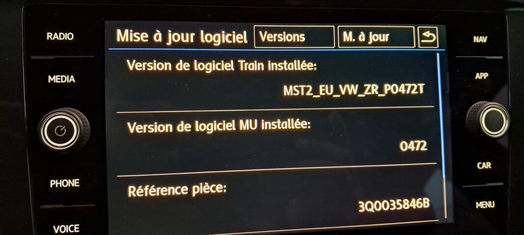

De plus je souhaiterai mettre à jour mon média discover. Qui est en version MST2_EU_VW_ZR_P0472T de temps en temps il se fige.

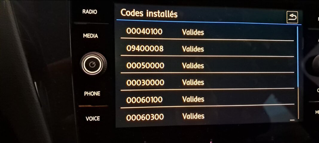

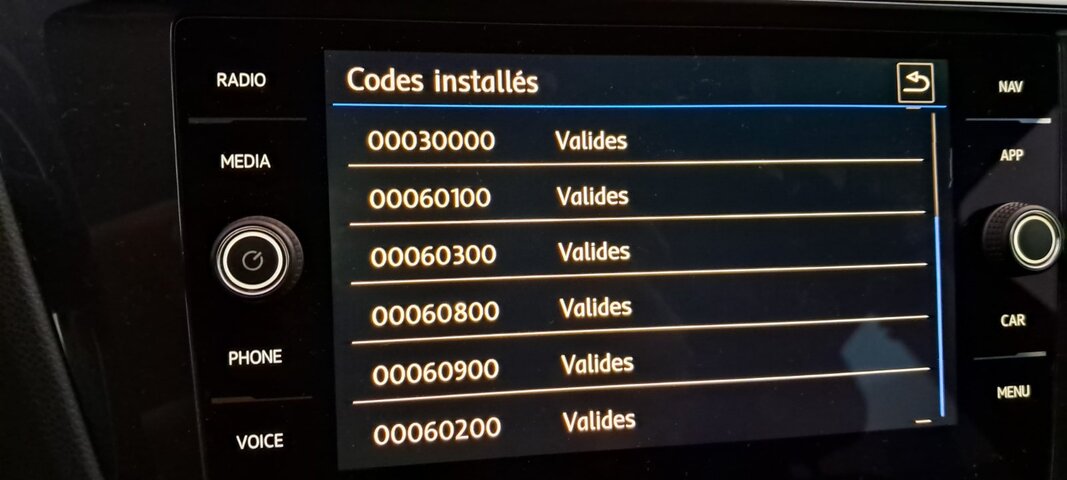

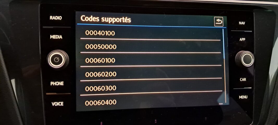

Lorsque je regarde j'ai des options supportees mais pas activées
Bonjour pas sûr de pouvoir faire la mise à jour du logiciel via vcds en tout cas si c’est possible je suis preneur de l’info!!!
Si quelqu'un peut aussi m’expliquer c’est quoi ces codes installés et codes supportes je suis aussi preneur.
Les différentes maj logiciel ce font via le serveur de la marque si disponible.
Ainsi que l'activation de certaines options si dispo contre paiement app connect commande vocale etc...

J’ai trouvé un site qui propose les fichiers de mise à jour en téléchargement en renseignant son vin donc 100% compatible sans perte d’option mais 100$. On reçoit un lien puis un dossier à décompresser et installer sur une carte SD vierge .
Je sais pas quel tarif ils demandent en concession pour la mise à jour donc si c’est intéressant

certaines versions peuvent être maj avec firmware pirate avec les options. Mais attention en cas de plantage c'est le black screen !
Et si ok et passage de la voiture en CC elle ressortira avec le retour à l'origine de la radio.
Merci pour vos retours donc au final il ny'a pas moyen de passer outre le CC
Merci je vais continuer à chercher merci bcp.
