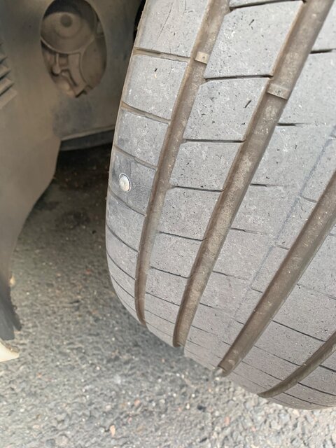

Comme les emmerdes volent en escadrilles en ce moment, je de me prendre une vis ou autre chose dans le pneu avant gauche.
Volkswagen me dit que mon pneu est irréparable parce que pas sur la bande de roulement. Mes pneus ayant environ 10000 km on me dit qu’il faut automatiquement remplacer les deux.
Ça tombe bien ils pouvaient encore faire 20000 .
Irréparable car des pneus en stock à vendre :cool:
Une mèche et ça ira très bien !
(La vis est bien dans la bande roulement. Mais techniquement la mèche "normalement " c'est juste pour pouvoir aller au garage et changer le pneu)

Le pneu ce dégonfle t'il ? Car J'ai déjà retiré des dizaines de vis sans que le pneu ce dégonfle car la vis n’était pas à travers.
Et sinon si il ce dégonfle la réparation ce fait par l'intérieur par vulcanisation.
Donc réparable.
Merci pour vos réponses, non il n’y a pas de fuite ça a été testé. D’ailleurs ça fait une semaine que je roule comme ça.
J’ai bien eu envie de la retirer mais si ça se dégonfle j’ai pas de roue de secours, le temps de commander des pneus c’est comme si je n’avais plus de véhicule.
Techniquement réparable par l'intérieur à l'aide d'une cheville champignon, attention toutefois la réparation est interdite par les manufacturiers de pneumatique si cette dernière est placée dans la bande des 1 cm de chaque côté de la bande de roulement. Pour info les réparations sur pneumatiques RFT ( roulage à plat ) sont interdites par l'ensemble des manufacturiers et petit rappel les mèches sont faites pour effectuer une réparation provisoire, le temps de se rendre chez le réparateur le plus proche.

Je viens de passer dans une agence Euromaster autre que celle qui m'a pas vraiment résolu mon problème de plaquettes.
Le responsable à pris le temps de regarder et a constaté avec un produit à bulles qu'il n'y avait pas de fuite.

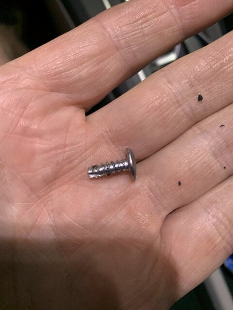

Du coup, il a tirer doucement avec une pince, toujours pas de bulles, jusqu'à l'extraction. Et toujours pas de fuite !
Voilà, et de me dire que j'ai de la chance. Sinon, il m'a bien confirmé qu'il ne l'aurait pas réparé..
Je vais faire l'économie de pneus.
