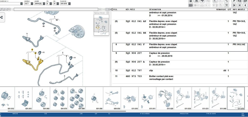

Bonjour, sur une octavia 3 1.8 TSI de 2013 et 140.000 km, le voyant de niveau de liquide de frein s'allume parfois (mais s'éteint d'une fois sur l'autre) :
Pas d'allumage du voyant ABS, la voiture freine très bien et a d'ailleurs passé le CT (le voyant ne s'est pas allumé lors du CT, d'ailleurs il s'allume plutôt rarement en fait)
Le niveau de liquide est pourtant bon (il était même un peu haut car je n'en avais pas enlevé assez lors du changement disques/plaquettes).
J'ai passé un coup de VCDS et j'ai les erreurs suivantes qui remontent :
À votre avis, qu'est-ce qui déconne ? Un capteur ? Merci par avance pour votre aide !

1 Fault Found:
16452 - Implausible Data Received from ESP Control Module
U0416 00 [00100000] - -
Intermittent - Not Confirmed - Tested Since Memory Clear

1 Fault Found:
4226 - Vacuum sensor
C10A3 29 [00001000] - Signal Implausible
[Static or no significant variation of the vacuum signal during braking]
Intermittent - Confirmed - Tested Since Memory Clear
