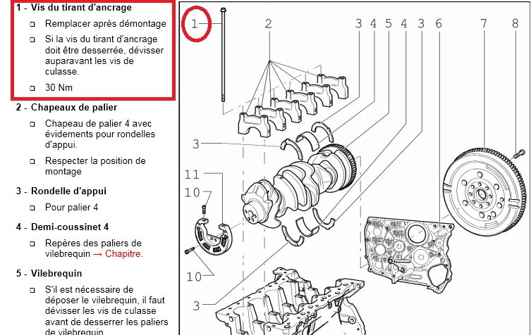

Bonjour je suis à la recherche du couple de serrage palier vilbrequin sur multivan T5 2.5TDI Moteur AXE 174CV,, je vous remercie par avance mê
me sur mes datas je ne l'ai pas bien cdt
Merci beaucoup bien CDT
