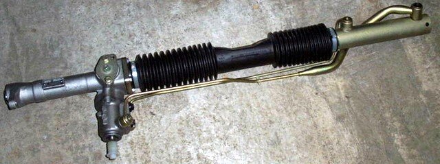

Recherche kit joint pour reconditionnement crémaillère de direction
Bonjour à tous
Je recherche un site qui vend un kit joint pour reconditionner une crémaillère de direction sur passat tdi de 1998, je n'arrive pas à trouver ce kit.
Référence de ma crémaillère : NUMÉRO 8D1 422 066 F

Merci, mais ce n'est pas la référence que je cherche : (8D1 422 066 F). De plus, sur le plan, elle ne correspond pas à celle que je possède.

la référence a été remplacé par 8D1422052BX, donc pas évident de pouvoir retrouver un kit de joint
j'ai trouvé cela si cela peux aider
fabriquant ZF modèle 13434

Vu le kilométrage, je ne ferait pas un changement de joint, il y à l'usure , les micro rayure que l'ont vois pas,
Si c'est pour redémontrer plus tard par se que la crémaillère fuit à nouveau, sans compter le cout si ont rajoute une géométrie;
l'échange standard et quant même plus fiable.
IDEM....et rien de mieux que le neuf aussi, perso, j' ai récupéré une DA de AUDI 200 par un gars d' un forum qui bossait chez ZF.
ZF allait les mettre à la benne ferraille car plus de vente de ces modèles....o_O
Le coup de bol, achetée pour une bouchée de pain. (y)
