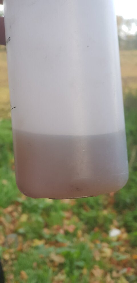

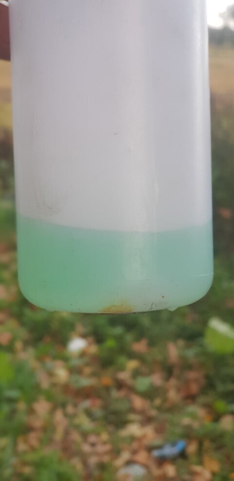

Je viens de comparer la couleur de mon LDR dans le circuit vs. du neuf dans le bidon.
Je vous laisse deviner celui qui vient de mon circuit
